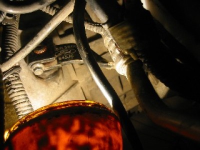

Прословутия лост/рамо, снимката е правена от горе, махнат една джаджа на въздухопровода имат я ТД

Мерси за снимката ! :D и аз си мислех за този лост на съединителя че става въпрос, но ти като говореше за лоста на скоростите и че си бил под колата и се обърках. :oops:
