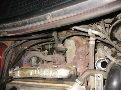

и без никви бири ще ви кажа, че за елиминиране на системата за рециркулция на изгорелите(напълно) газове е за препоръчване да се прекъсне достъпа на въпросните газове до всмукателния колектор НАПЪЛНО!
това става мнооого лесно - развивате фланеца(там където на картинката на aaleks свършва синята стрелка) и слагате ламаринена заглушка( от капачка за буркан или кутийка Кока-кола). После дублирате с метода на aaleks.
Обяснавам защо - на повечето стари автомобили клапана(тва което е ограсдено в зелено на картинката на aaleks ) изпуска дори и в затворено положение(моя изпуска по малко и навън), тоест изгорелите газове преминават от изпоскателния право в смикателния колектор и "душат" двигателят, а маркучето което прекъсва aaleks управлява клапана. Поставяйки заглушката м/у фланеца до синята стрелка и всмук. колектор вие прекъсвате потока напълно, а с прекъсване на тънката тръбичка помагате на заглушката да не прегори.

Процедурата с газовете не помогна остава предпазния клапан на турбината или ГНП- там ме съмнява че е проблема

ivboje написа:и без никви бири ще ви кажа, че за елиминиране на системата за рециркулция на изгорелите(напълно) газове е за препоръчване да се прекъсне достъпа на въпросните газове до всмукателния колектор НАПЪЛНО!
