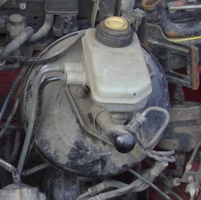

- madboy
- Администратор
- Мнения: 7259
Re: Проблем с ФОРД ЕСКОРТ
Вакуума от сервото? Може да се е цепнал наистина.tiguni написа:.... Даже тук четох пък сега, че може някакъв маркуч да се е спукал и от там да смуче въздух....ако е това де... не знам и не разбирам...
При напълно скъсан, няма да запалиш, но ако е само цепнат може би се създава някакъв вакуум при няколко стартирания и затова да пали двигателя.
- tiguni
- Мнения: 17
- Регистриран: 23 ное 2011, 10:53
- Модел на автомобила: ЕСКОРТ 1,4 бензин
- Местоположение: Варна
Madboy не съм със серво и чесно казано, не съм сигурна за кои маркучи става въпрос...От толкова четене стана каша в главата ми и вместо да си обогатя знанията ...всичко стана на каша
, но се надявам в последствие да ми се изяснят поне елементарните неща свържани с Ескорта....Само с едно не мога да се примиря....Колата излиза от сервиза и е обслужена и е сменено всичко и т.н. и изведнъж този проблем.... Мислех да не е от бензина, да не е от нещо друго, но каквото прочета и питам и ми се каже да поверя всичко си е наред...Даже вече си мисля, че явно аз не мога да подкарам колата като хората...Карала съм Поло, Корола и Ситроен, но се влюбих във Форда и то точна в този, с който съм сега и никога преди не ми е правил проблеми, а сега откакто е мой и гледай какво става
- madboy
- Администратор
- Мнения: 7259
Сервоусилвателя на спирачките.
Казанчето със спирачна течност е върху спирачната помпа, спирачната помпа е забодена в едно голямо, кръгло и плътно- това е сервоусилвателя. От него обикновено излиза един твърд маркуч, който влиза някъде в капака на клапаните.
Като вдигнеш капака ще се сетиш. Ако е откачен този вакуум, няма палене- пробвал съм.
