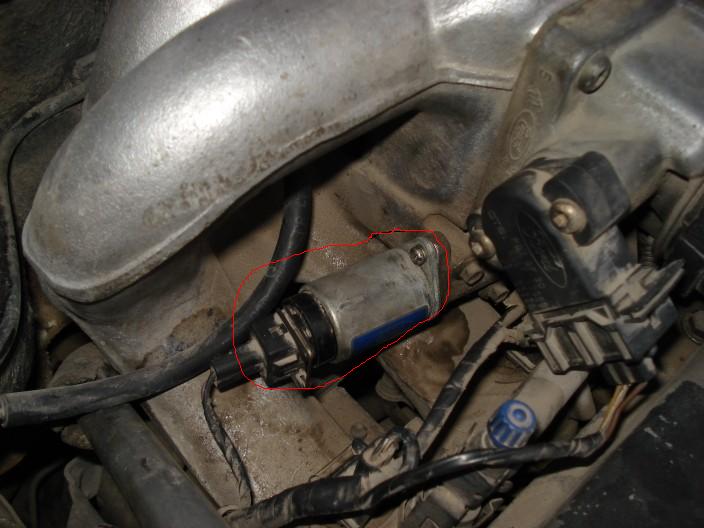

проблема си го реших така
извиках да ми направят на място диагностика ,момчетата си носеха всичко необходимо като апаратура като преди да дойдат им бях казал какъв е проблема и за каква кола става дума
след диагностиката на място ми казаха че компютъра дава грешка 503 което е клапана за празен ход даже аз го видях на лаптопа им като картинка
последва сваляне на въпросното чудо и проверка дали самото моторче работи или е изгоряло за моя радост моторчето работеше купих им коресилин и го потопиха в него за около 15 мин. а през това време с помоща но един катетър вкараха коресилин и в отвора в който влиза въпросния клапан странното беше че не използваха парцал а държаха да са кърпички от тия хартиените за еднократа употреба
в съда с потопеното моторче коресилина почерня
след почисването го сглобиха направих няколко кръгчета след това пак включиха компютъра и ми изчистиха грешката и вече 6 дни нямам проблеми нито с гаснене нито с обороти под 500

здравей,как разбраха че работи?/като мериха съпротивлението,или като му подадоха 12 волта/?питам защото на мен ми го смениха /е малко е по различен е моя/мерихме го в работата съпротивлението по аутодата между 6 и 14 ома ,като го мерим 10,4 ома/в граници/,като му се подаде 12 волта се движи ,но въпреки всичко на празен ход 850 оборота загрял,студен гасне ,като е загрял включвам консуматор падат на 500 оборота.та като го смениха се оправи.

Демонтаж на стъпково моторче
Моето е капсоловано към нещо като преставка, и доста време се борих с ключ 8 при развинтването на 2те винтчета.pepy1 написа:развиването стана с обикновенна отверка за 1 мин. ако са клеясали използвай WD40,а и като го изваждаш има един гумен О пръстен внимавай да не изпадне
Има го снимано на:
http://www.clubford.org/forum/viewtopic ... E%F0%F7%E5" onclick="window.open(this.href);return false;
и
Свалих го, но обратно как ще го монтирам, незнам...
И последно с коресилин или бензин да го почиствам???

Нямах пробелми но си рекох да сваля моето и да го почистя. На всякъде из форума е тва тъпо моторче което се оказа, че не е моторче а КЛАПАН.
При мен поне е на удобно място и го свалях 2 пъти.
Първия път малко плахо го наръсих с WD-40 но нищо не излезе от него.
Питах колегата дет я има същата фиеста и той каза, че от неговото са изкарали мизерия.
Е викам не може моето да е толкоз чисто.
Пак го свалих, напълних го с WD-40, чаках час някъде изливам и пак нищо.
Лафа с Disc в ICQ-то, викам :
-пич тва мноо чисто бе
-не може да бъде
-абе нищо не излиза
Аре не си спомням точно кво лафихме и каза за препарат от автомивка за миене на двигатели ... такъв някакъв дето като попаднел на кожата и щипел.
Имам нещо подобно - ОБЕЗМАСЛИТЕЛ
Напълних с него и след 2-3 минути какво излезеее
Отивам на компа и викам:
-пич, кво излезеее
-ако излезе нещо което му трябва на този клапан идвам до Златоград и те убивам
Той пак се хили
Така 3-4 пъти го пълних с ОБЕЗМАСЛИТЕЛЯ, докъто спряха да излизат мизерии. После го изплакнах с вода. Седя 48 часа да съхне за по-сигурно.
Сметнах, че не е хубаво да е съвсем сухо и го напръсках с WD-40.
Незнам дали съм направил някоя щуротия но за сега няма проблеми.
