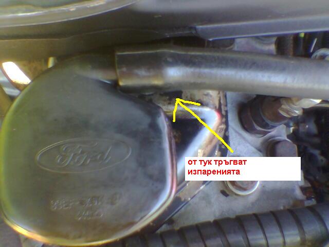

Колата ми е Форд скорпио 2.5д на 8000км е след основен ремонт- сменени са бутала сегменти,биелни и основни лагери,комплект гарнитури.Та вчера се прибрах от свищов и като спрях пред блока двигнах капака и веднага след като изгасих двигателя от отдушника на картера излизаше пушек. Та въпросът ми е НОРМАЛЕН ЛИ Е ТОЗИ ПУШЕК ИЛИ ДВИГАТЕЛЯ СЕ ОСВИНИЛ??? Имате ли представа от какво може да е?

До тук колата ми е изгорила 2.5литра масло, двигателя го пазя доста (като се има предвид възраста ми на 20 съм) повече от 90-100км от както е направен ремонта не съм го карал винаго го оставям да поработи малко преди да тръгна на където и да било (е понякога няма време но в 80% от случаите го оставям) докато работи двигателя не пуши от отдушника само като го изгася пропушва съвсем малко и толкова но иначе ми цапа въздушния филтър. А и пропуснах да спомена че от както е направен ремонта не съм я форсирвал рязко да вдига някви луди обороти

Прочетох темата за "духането" и един беше написал че е нормално ако отворя капачката на маслото и ме изцапа щото това значи че двигатели си прави добро смазване,другото което прочетох е единия колега като запалел сутрин около минута имало сив пушек през аспуха-при мен няма такива работи при самото палене избълва малък черен облак и това е работи си равномерно двигателя всичко е ОК. Маслото наистина му дойде реда за смяна.А какво по точно имаш предвид:
"и не трябва да се кара с повече от 50км/ч (ниски обороти)! " дай някакъв пример.Единствената ми забележка по паленето е зимата щото нали има един възвратен клапан който държи налягането на нафтата-при мен явно се е скапал ама ме мързи да го сменя и зимата преди да запаля подкачвам нафта влизам в колата подгрявам и пали както трябва без да се мъчи
