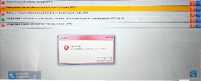

Колата пали съвсем прилично и върви безпроблемно до към 1400-1600 оборота без значение на коя скорост е или работи на място. След тази граница обаче двигателя рязко гасне. Спирам въртя ключа и отново паля безпроблемно но стигна ли 1500 оборота отново гасне. Закачихме любителска диагнотика и ни показа това Проблем ми е че колата е на 300км от вкъщи и се чудя дали мога да я докарам така или да се прави нещо на място.

Здравей колега. Пробвай да изтриеш грешките с програмата (ако не си го пробвал вече) и да я видиш дали ще гасне пак. Драсни в кой град си я закършил та да може някой да те насочи към читав сервиз.

Обърнете внимание на датчика на коляновия вал!
