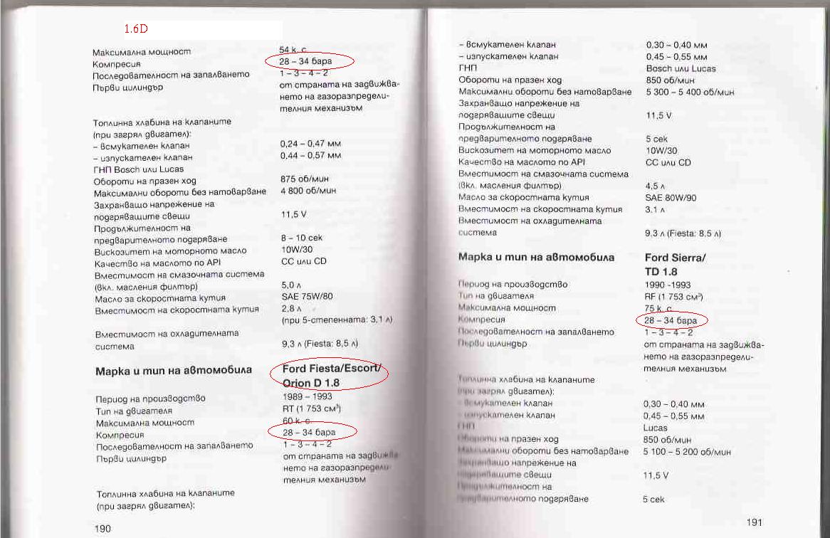

не искам да звучи като заяждане (още повече че не е по темата), но нали не мислиш че като темп на свещите е 2000град. C то и околния въздух е нагрят до толкова ... да не говорим че след първия оборот когато влезе студен ... кво става тогава !?Vaklin написа:Свещите (изпрвните) са с температура много над 600 градуса след 5-6 секунди греене. За да запали има значение и кога ще впръскаш нафтата. Опрделено има значение...![]()
подграващите свещи затоплят камерата за да повдигнат малко темп на въздура ... иначе дизела би работил и при 2 бара компресия (с постоянно вкл. подг. свещи)
прикачил съм тт данни на атм дизели на форд от една стара книжка

В документите се дава и минимална компресия, но дори и под нея не е фатално. Въпросът е доколко е различна тя между цилиндрите.
