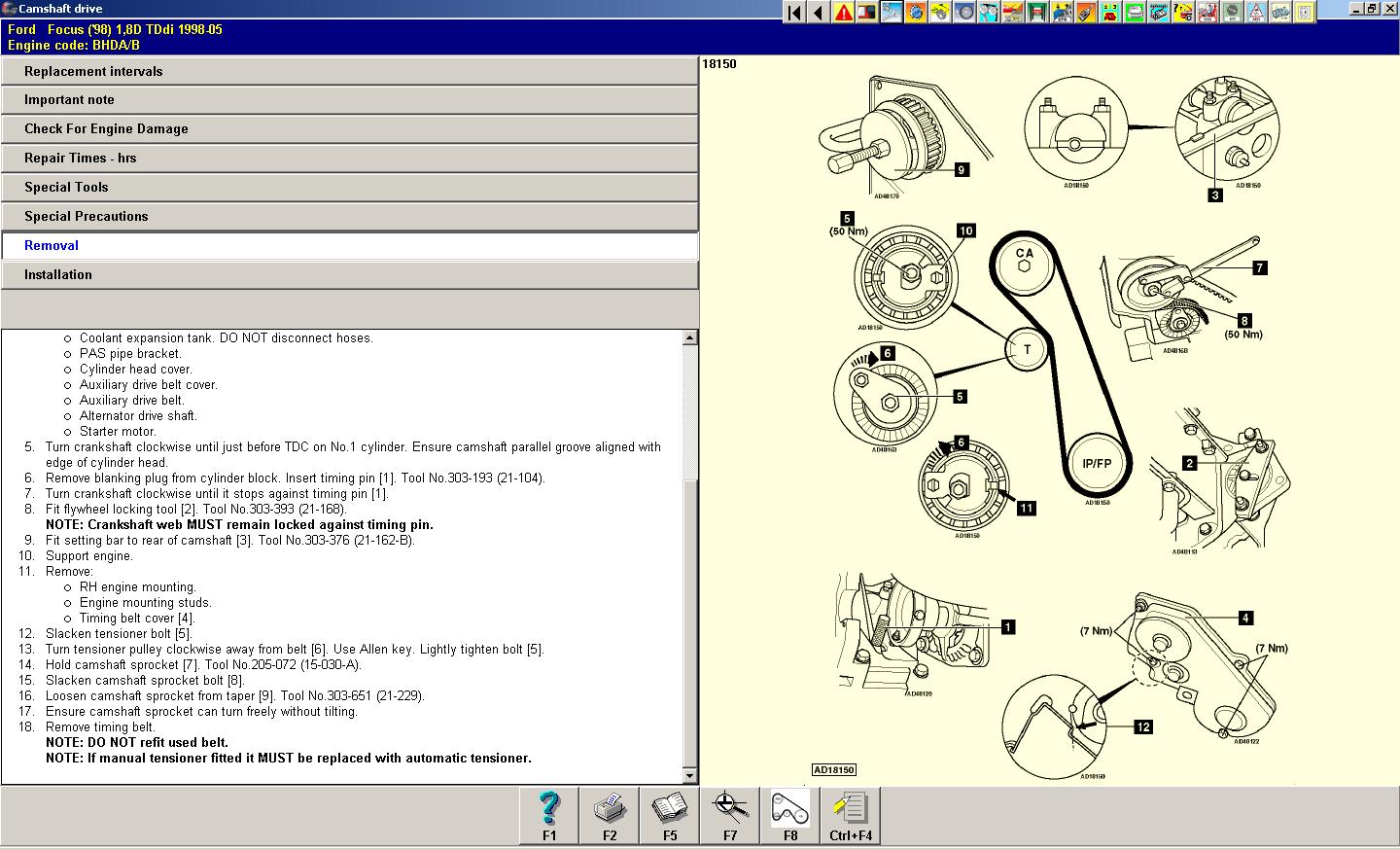

Няма белези, защото се зацепва със специални инструменти. Колко да са "специални" - един болт с точно определена дължина, за фиксиране на коляновия вал в ГМТ на първи цилиндър и една планка за фиксиране на разпределителния вал.
1.8 TDdi timing belt
