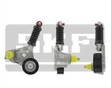

Re: Проблем с обтегача
Този обтегач се слага до септември 2004, след това е с този, а и гледам че пише амортисьор така че ми звучи логично да е този. Нека уточни кой е двигателя точно и кой е обтегача.
Сетих се още нещо, ако си този вариант с амортисьора, ако можеш да намериш само амортисьр от Lancia Lybra, ОЕ номера му 9620038880, да сравниш по размер дали няма да стане, слагал съм такъв, но не помня на каква кола беше. За Форд няма само амортисьорчето като отделна част.
Това го вадя от ОЕ програма...
Без амортисьора:
to MY 09.04 Engine Code Duratorq, Driven unit: power-steering pump
Ø 52,2 mm, Width 18 mm, Tensioner Pulley Actuation Automatic
И този с амортисьора:
from MY 10.04 to MY 08.07 Engine Code Duratorq, Fitting Position Left, Driven unit: alternator
Ø 65 mm, Width 25 mm, Tensioner Pulley Actuation Hydraulic, with fastening material
Complete pulley and hydraulic piston unit , Technical bulletin available under Service Information
Без амортисьора:
KOss сега видях картинката. Да точно този е. Почти де, но е от този тип. Това с кодовете който другия колега е постнал не разбирам точно какво е и за къде е за съжаление. Извинявам се
На тая картинка е сменена ролката с нова,старата потракваше но на моя,може би самото амортисьорче или кожухчето му ли как се казва...абе гумата опира в метала и като го мръднеш,дори и аз като го сгънах си скърца гада...точно звука на гума в метал скръц та скръцц...
Някакви идеи за какво да направя. Форд оригинални части не съм погледнаш сигурно са скъпи...нещо по читави да заръчате или да ме прстите при някой сервиз дето знаят тоя модел коли и да оправяме работата...или нещо др...
