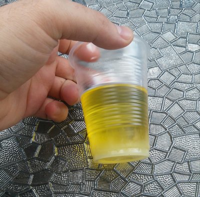

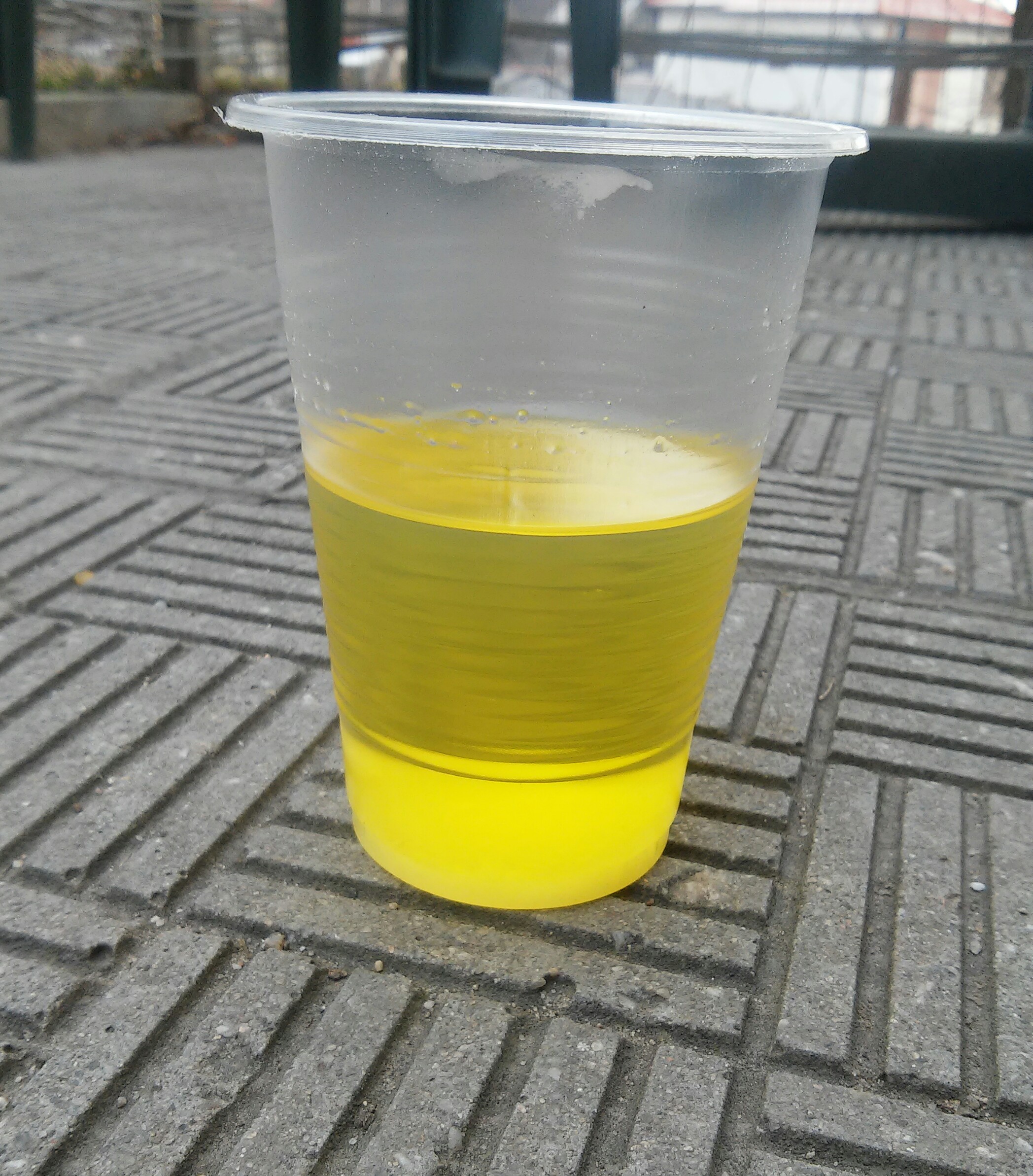

Прилагам две снимки на нафта престояла една нощ на открито в чашка на -10 градуса от преди десетина дни.
