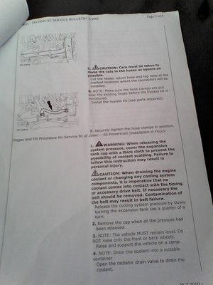

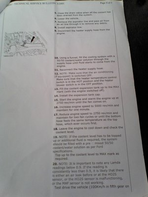

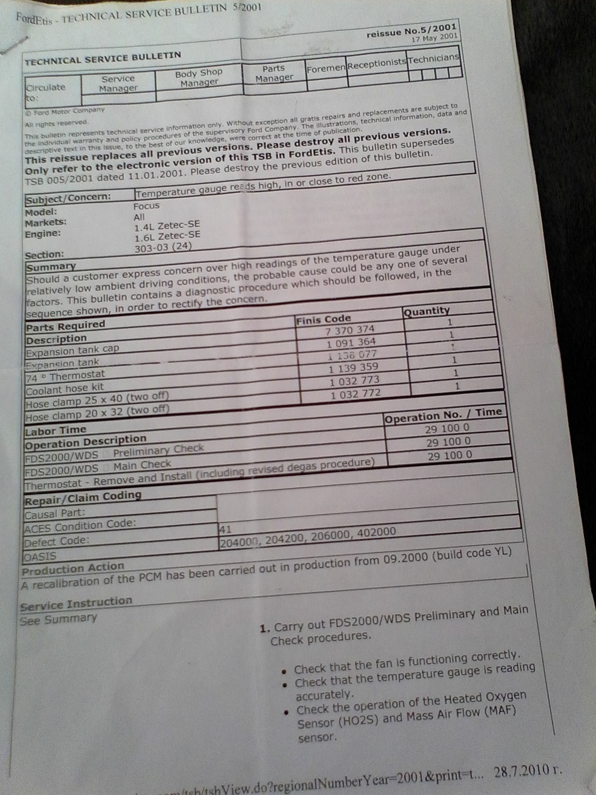

Мнение от cvetan.cenkov » 27 яну 2016, 15:10

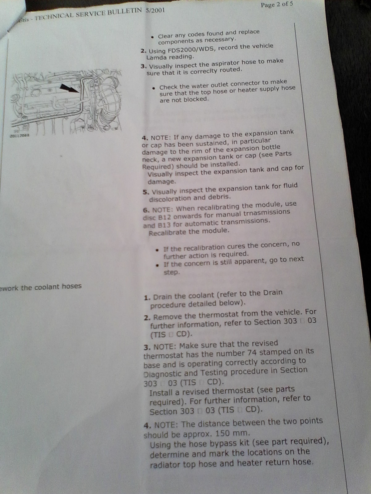

Ето това е за байпаса
1
2
3

Мнение от cvetan.cenkov » 27 яну 2016, 18:39
Пропуснал съм една страница .Ето я и нея

не всеки път по който върви стадото е правилен...имам си глава на раменете...имам си познания по автомобили...имам си литература където мога да проверя...аз лично бих направил байпас само ако установя че всичко друго е наред и въпреки това колата прегрява...на пръв прочит не мога дса поварявам че конструкторите на двигателя знаят по малко от мен...тоя бюлетин на форд излиза малко като апокрифна литуратура...няма потвърждение от мото пфое не че може да им се вярва..всеки знае него си

Точно казано.Знаят повече от теб и то много повече и затава са казали как да се отстрани проблема.И за твое сведение има ремонтен комплект за направа на баипаса .И приятно четене на литературата която имаш.Ако откриеш нещо ново пиши
