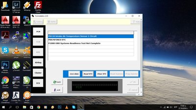

светна ми лампата за свещите и след това за двигателя, след това се изгуби мощност. От какво може да е? Вчера нямаше никакви проблеми заредих на една бензиностанция дизел.
ПП: Купих си преди време един тестер за колата, та къде да го закача?

Тези грешки не са виновни за поведението на мотора!

Тая диагностична програма си показва каквото иска..... Ако си си купил ELM някакъв изтегли си Forscan и прочети правилната грешка. Загубата на мощност, и мигането на подгрева подсказват за проблем с горивната система. Аз бих започнал със смяна на горивния филтър, но в много от случайте става въпрос за повреда по дюзите или ГНП или и по двете. При положение че имаш доказъл се майстор в града си аз незнам защо ходиш при други гаражни "инженери". Защо са сваляли главата не ми става ясно? Но и тях да питаш едва ли имат разумен отговор на този въпрос.ishkitiev написа:Здравейте,
