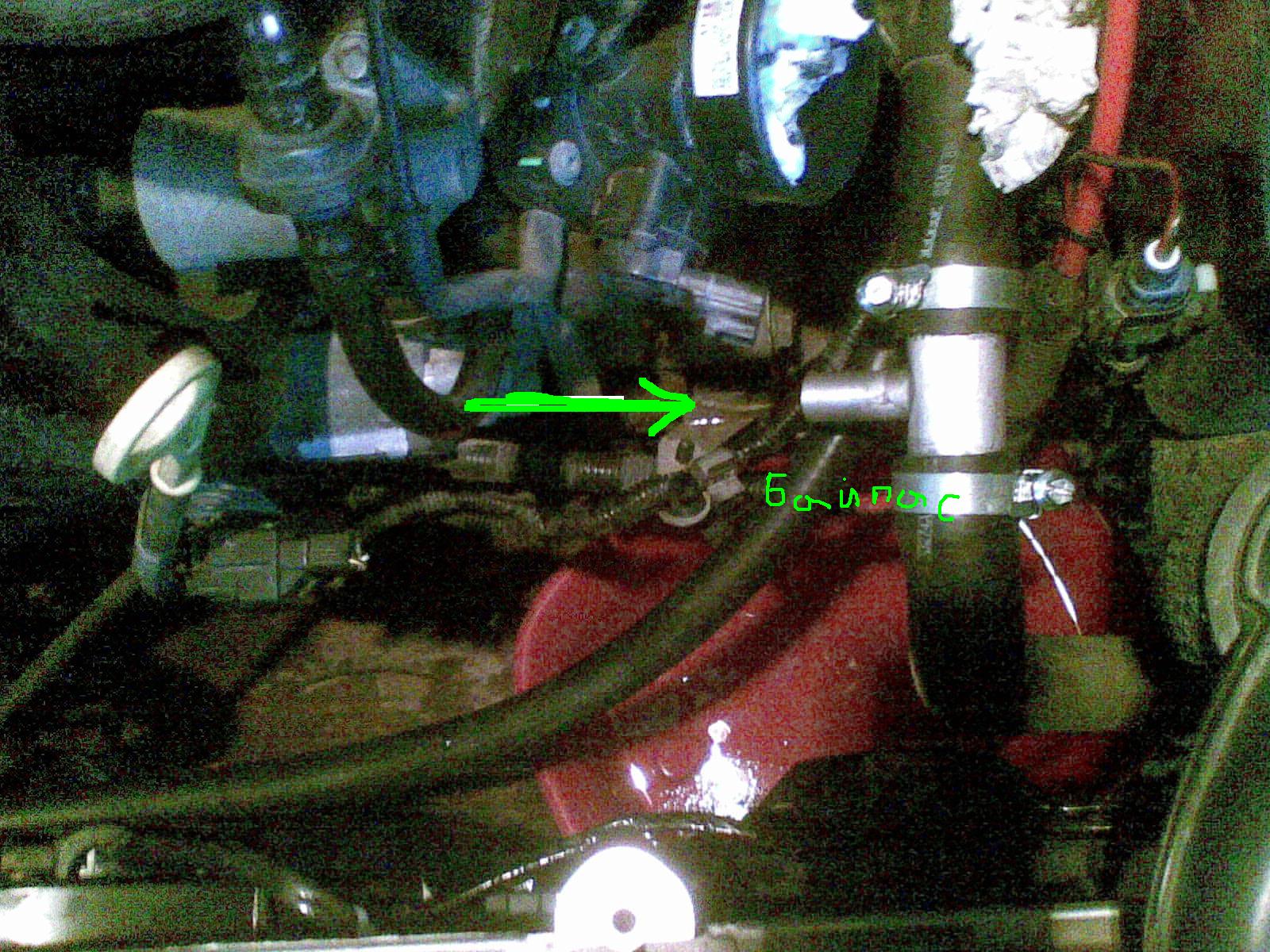

energy76us
Мнения: 119
Регистриран: 01 дек 2007, 12:45
Модел на автомобила: FORD Mondeo MK I- 1.8 16v Zetec
, FORD Fiesta 1.4 16v zetec s Ford Focus MK I 1.6 benzin
Re: "Focus 1.6 Zetec - странен проблем. " - Прегряване!
Мнение от energy76us » 05 яну 2017, 14:16
Това са снимки от моя байпас
