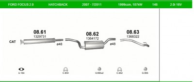

Щом 2.0 145 коня е на 48мм значи през твоите кюнци може да извади още.
