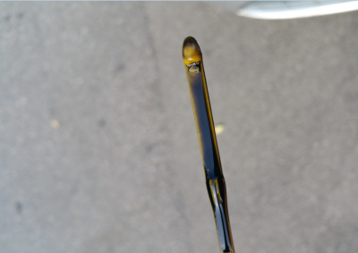

Искам да задам един въпрос относно прословутото "бързо почернване на маслото", но малко под друг ъгъл.
Имам Мондео МК4 от 3г и за да е прегледна сервизната книжка го в сменям в оторизиран сервиз на Форд.
Миналата година ми направи впечатление, че много бързо е почерняло маслото - ядосах се, купих Castrol 5W30 A5, смених го вкъщи и да ви кажа така няколко стотин км не почерня както предната смяна от сервиза. Може да е субективно, но двигателя заработи и по-мазно.
Тази година карам колата на друг Форд сервиз - след 5км минати - проверявам пръчката - пак чернилка.
От цялата работа подозирам непълно източване на маслото.
Пише във фактурата, че маслото е FORD Formula E5W30.
Въпросът ми е: по-тъмно ли е това масло като ново?
Някой сменял ли си е лично маслото и то да е черно веднага?
Широко разпространено е твърдението, че щом е черно е добре, ама чак пък веднага да е черно...
Благодаря предварително!

Това масло въобще не е сменено. Прецакали са те.

Хмм това масло изобщо не прилича на скоро сменено, моето е същото(Ford Formula 5W30) и след 14к км е в пъти по-светло, а какво да говорим за няколко стотин км след смяна. Аз затова съм спрял да си сменям маслото в какъвто и да е сервиз с каквато и да е техника - на канала за 30мин и съм готов като знам какво съм направил и че няма да имам ядове до следващата смяна :)

Всъщност не е няколко стотин км, а 10 км след смяна.
