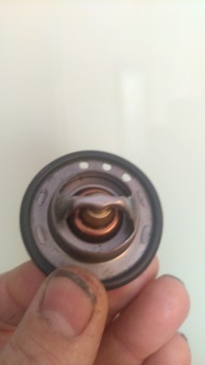

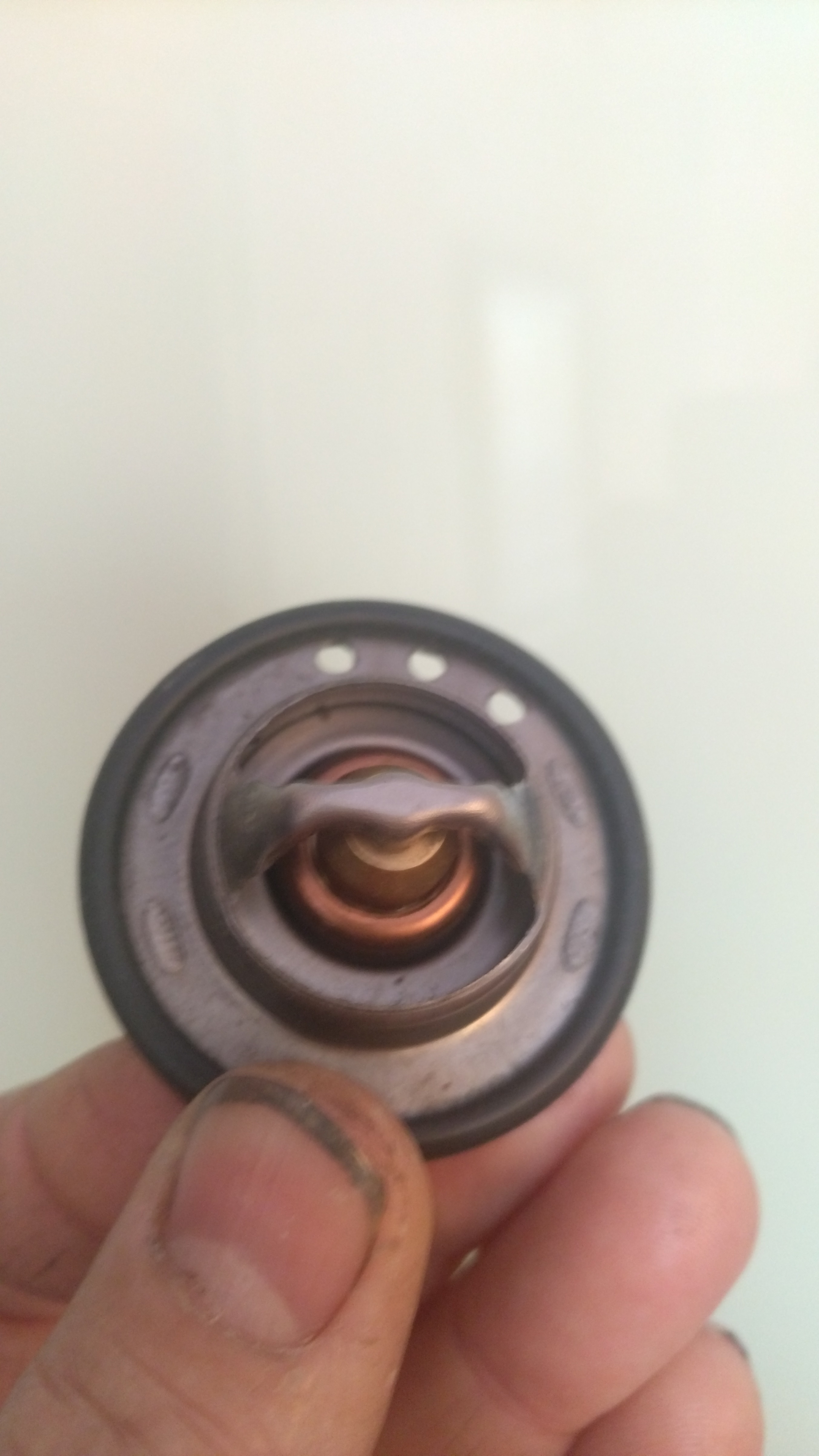

Пиша отново по темата с малко забавяне, като този път е не с цел да се оплаквам,а точно обратното.
След намесата на Fordmaniac - проблемът е решен.
Първо беше направен байпас, което не реши проблема. След смяна на термостат - вече няма проблем с прегряването
