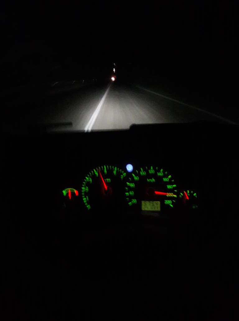

Мнение от baiv » 19 апр 2018, 00:52
Открих проблема в колата.
Скупан маркуч на турбото .
Сега колата си върви стабилно 200-220 .

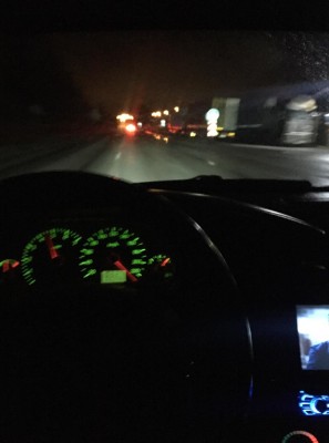

Пробвай на някоя дълга права, моето мондео навремето стигаше 300 . Прилагам снимка как газя порше. То беше само 400 кс.
Колега, да се стегнеш малко , че ако напънеш още мъничко и ще излетиш !

Мнение от baiv » 07 май 2018, 15:58
Хм , ако искаш вярвай.

Мнение от ivo_63 » 07 май 2018, 18:17
Какво да вярвам - пробвал съм , повече от 205 не вдига / аа по нанадолнище не съм пробвал/. То ако се качиш на 160 кс кола ще искаш във Ф1 да се пуснеш , може би :D :D :D .

Мнение от MapTo_D » 07 май 2018, 19:22
А, ако си пуснеш и GPS в същото време, да видиш аджеба колко е реалната скорост, малко по-скромен ще си.
Но жив и здрав. Да се влезеш в хрониките само внимавай, или ако го правиш поне да си сам, а не да повличаш и други хора. _friends_

Мнение от baiv » 14 май 2018, 01:00
90 коня с чип , Влизане във Велико Търново. :wink: :wink:

Мнение от ODB » 15 май 2018, 06:51
Братле, не че нещо, ама с тоя Фокус и тая скорост, си нищо повече от Трепач - УБИЕЦ! Няма да постигнеш нищо повече, освен едноминутна слава по медиите...... замисли се!

Мнение от anikolov » 15 май 2018, 09:49
Мислех да не пиша, ама на тия скорости, тези атмосферки с 5 степенна кутия, как така оборотите на 220 км/ч. са 4500? На моя на 160 е към 4500-4600 оборота. Нещо не ми се връзва.

Мнение от MapTo_D » 15 май 2018, 10:12
А, моля, моля. 1.8 90 коня, турбо с чип. :lol: И правим снимки по надолнище, да се покажем какво можем. Паляк. Дано утрепеш само себе си.

Мнение от anikolov » 15 май 2018, 10:35
Верно, че дизел, съжалявам! Тогава съм съгласен с боротите. А това как се кара, всеки си носи отговорност, но на влизане в град, някакси не е много редно.
