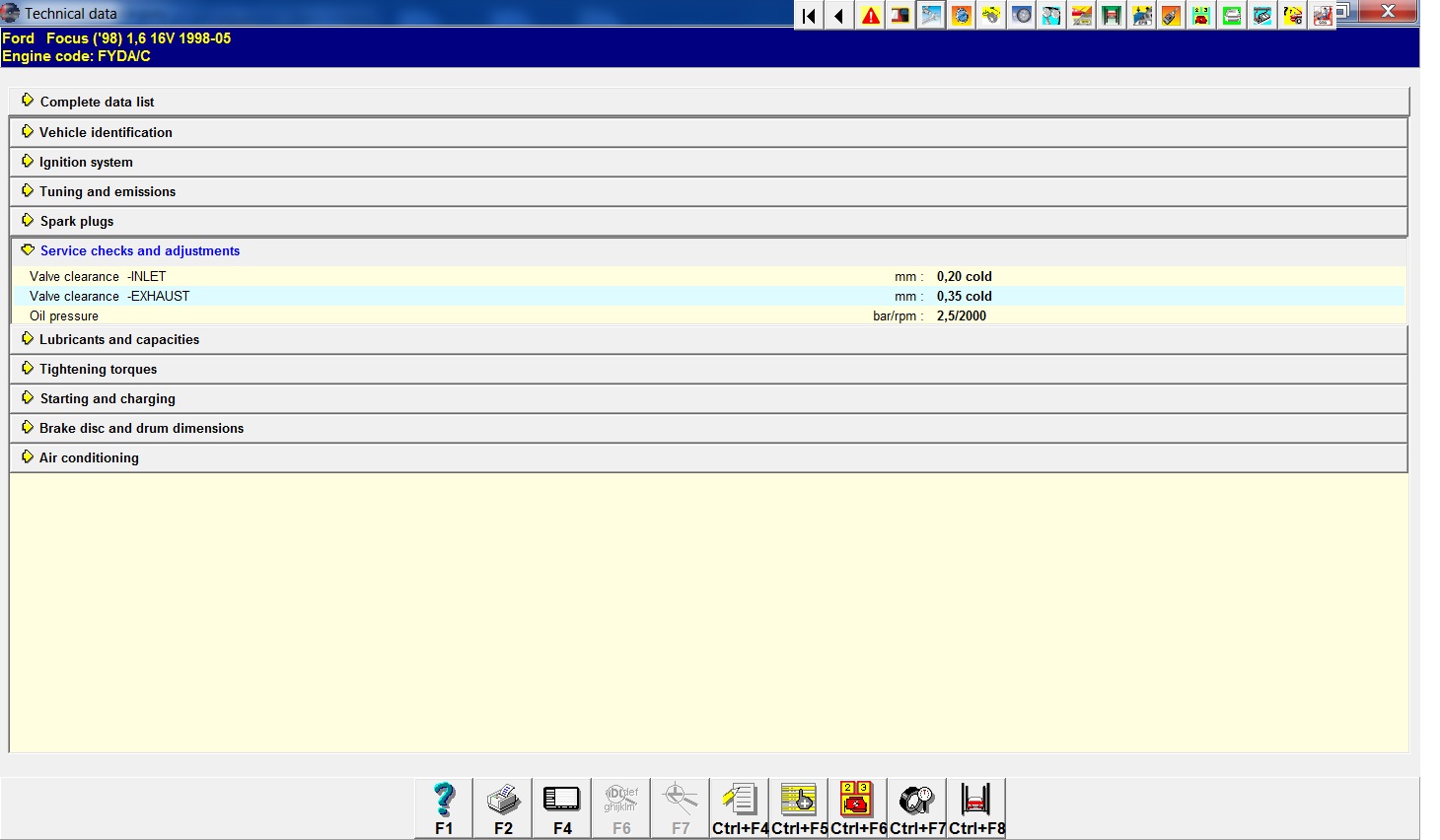

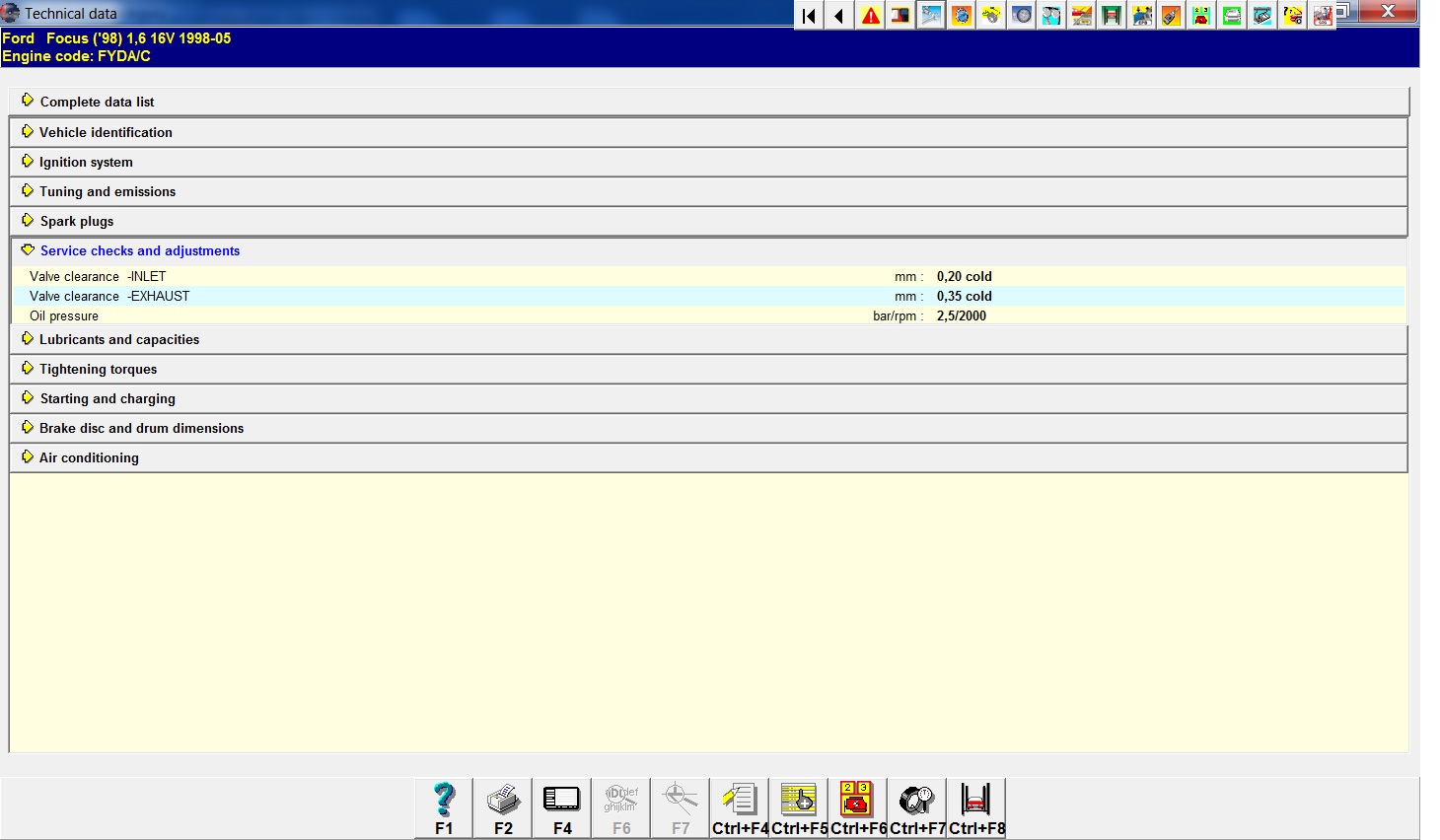

Не пишеш колко си минал на газ, ама клапаните са ти пред умиране. Ако имаш вариант провери хлабините, ако не продължаваш със стъпкови моторчета, кабели, свещи ... като при таз кола

След ремонт на сегменти и бутала, са минати около 50К на газ. Но доколкото съм чувал (не знам дали е вярно), тези Фикуси са с хидравлини повдигачи на клапаните и не им трябва реглаж. Ако не е вярно,какъв е вида на клапаните, тяхната работа и подлежат ли на регулировка + приблизително колко скъпа е тази процедура?fordmaniac написа: ↑23 юни 2018, 09:29https://clubford.org/forum/viewtopic.ph ... 82#p558435

Още ли има вярващи в Дядо Коледа, Дядо Мраз и хидравлични повдигачи на Фокус:
При ремонта на мотора не ти ли казаха, че се регулират клапани.?!

Ясна работата значи.fordmaniac написа: ↑01 юли 2018, 13:23Още ли има вярващи в Дядо Коледа, Дядо Мраз и хидравлични повдигачи на Фокус:
За реглажа на клапаните, не съм много сигурен дали са ми казали или не съм го чул и разбрал.
