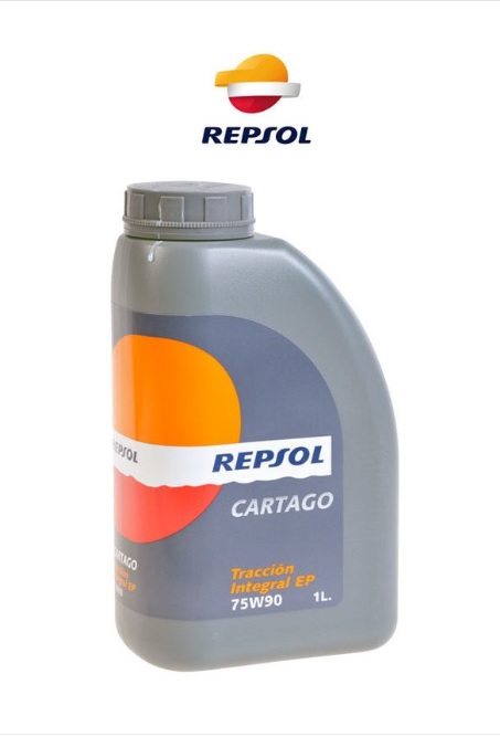

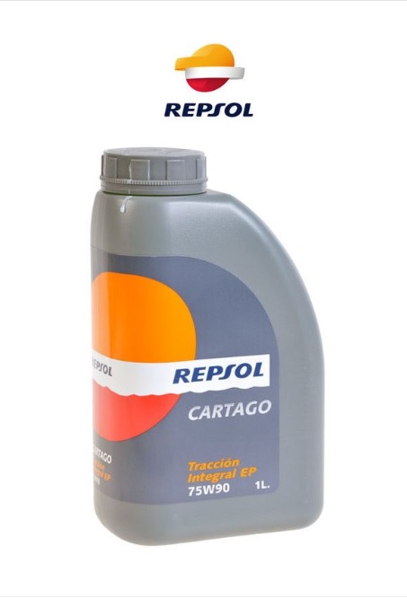

Здравейте, някой слагал ли е това масло на скоростите на фокус 1 - REPSOL CARTAGO CAJ GL-4 75W90 1L

Явно никой не е слагал репсол-а. Намерих кастрол, само че 90 липсва от вискозитета. Мислите ли, че е подходящо:

според автодата:
"Manual transmission oil grade SAE 75W/90 Semi-synthetic
Manual transmission litres 2,3"
Никъде не пише марка и разни специални спецификации, останалото е чисто търговски трик да продадат по-скъп продукт.
