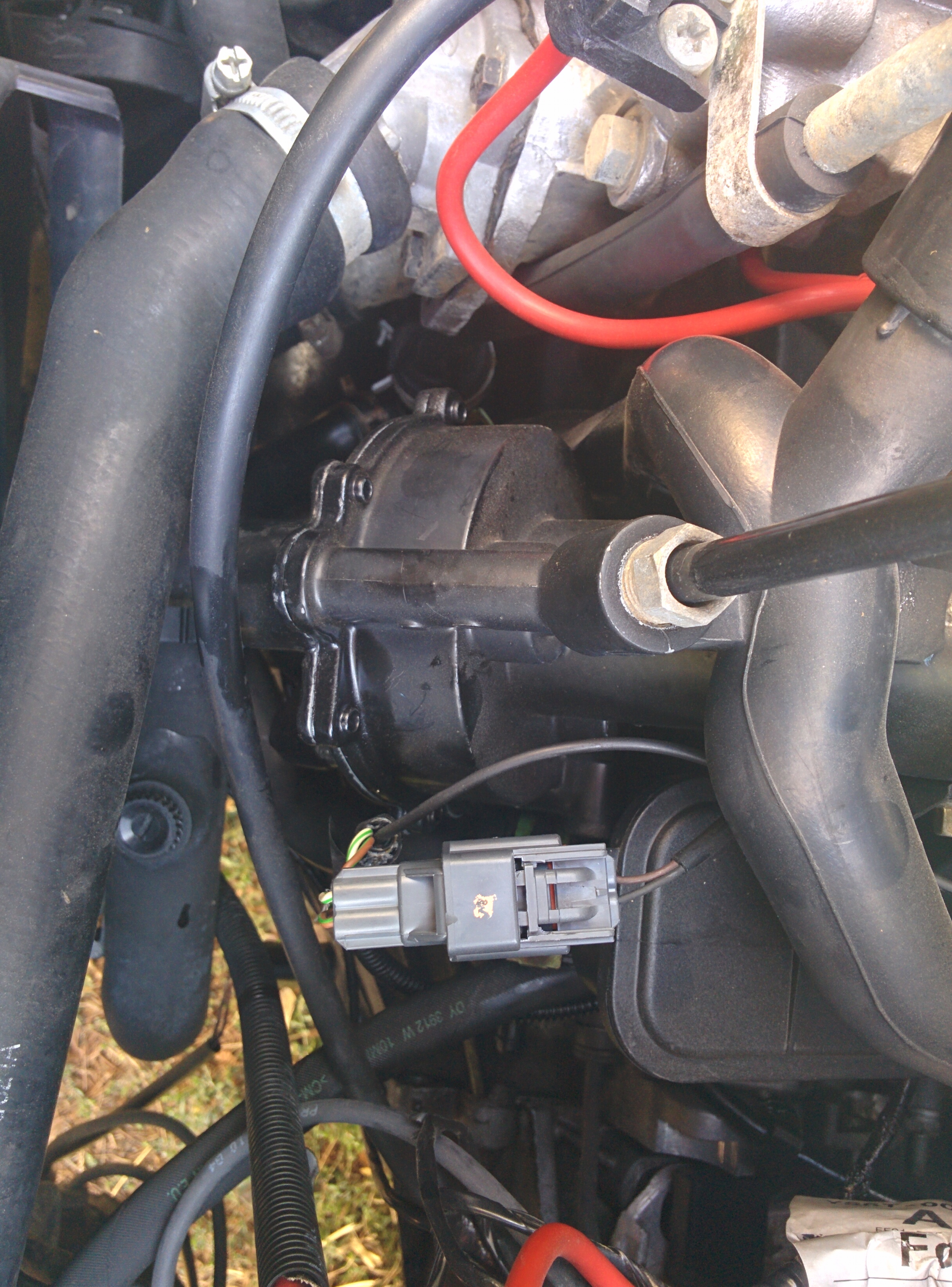

Здравейте колеги. Нов съм във форума от скоро имам Форд фиеста и имам малък (надявам се да е малък) проблем. Съжалявам ако темата се повтаря но имам теч на масло от едно място което не знам какво е и за жалост няма кого и да питам. Ще прикача снимка. Ако някой може да ми каже как се нарича това устройство и дали може да бъде ремонтирано, ще бъде много благодарен.
Благодаря Ви за отделеното време.

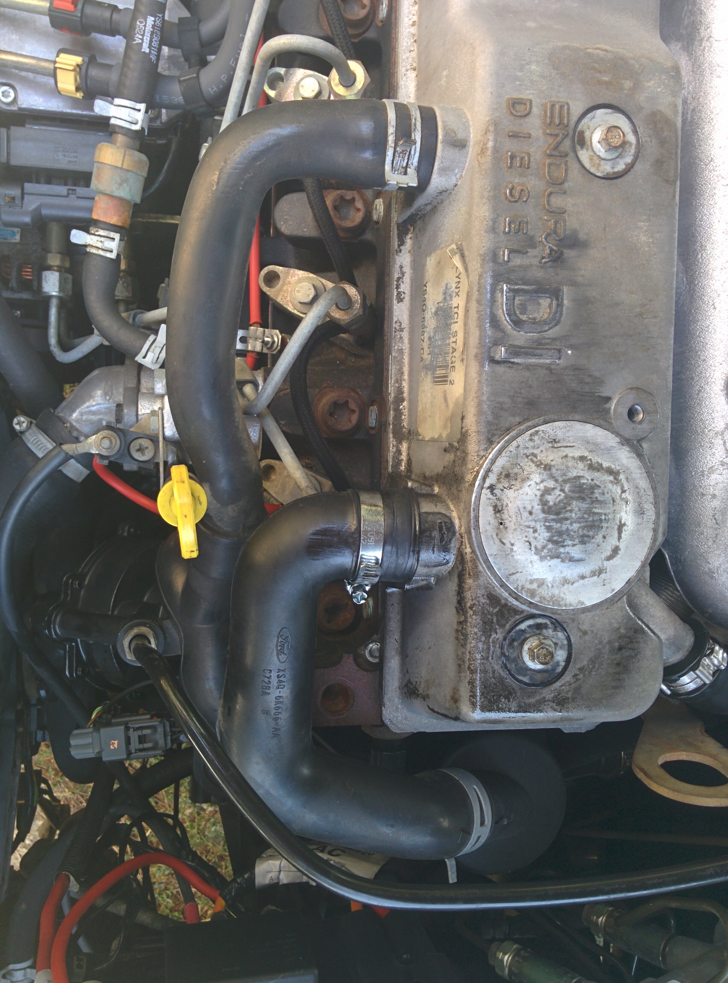

А тази снимка я качвам понеже не трябва дали от болта или клапана може да хвърля масло.
Ето я тази част която не знам как се казва.

Това е вакуум помпата, която прави вакуум за сервоапарата на спирачките. Опитай се да и стегнеш болтовете по периферията,- най вероятно са хлабави.

Благодаря за бързия отговор. Преди малко погледнах помпата. И установих че по периферията където са дупките няма нито едно болтче? Или да ми се наложи да го сваля и да са някъде от долу. Отверката си минава свободно.

Има вариант да е занитена, и ако е така може да се демонтира цялата помпа, да се разпробият нитовете, и направи 6 мм. резба на долната страна. Държат я 2 болта към блока на мотора, горният се охлабва, а долният се отвива и изважда, отвива се и тръбичката отгоре.

Благодаря ти отново. Предполагам че ще трябва да го закарам в сервиз и там да го направят. Понеже не ми се експериментира сам. Благодаря за информацията и отделеното време. :)

Мисля не са много сервизите в които биха направили тази операция, защото само обичат да сменяват детайли/части с други, или нови. Опитай все пак, иначе всеки шлосер би се справил, касае се за 1 час работа, болтчета 6/15 мм, и шайби 6 мм, метчик 6 мм. Корпуса е алуминиев.

Проблемът ти е малък, но скъп. Вакуум помпа. Нова е повече от колата. Държи се на два болта към блока и спокойно може да ти изтече всичкото масло на двигателя от там ако се счупи и не ти направи впечатление, че си без серво на спирачките. По спомен, някога беше към 400-500 лева в ПМ това чудо. Метални части май нямаше нито вътре, нито вън. Поне тая, дето ми се строши едно време на служебната баничарка, нямам спомен да имаше нещо метално в нея.

Благодаря Ви много за отзивите. Направих я работата. Най-мъчителното беше да се свали вакуум помпата че този болт от долната страна беше толкова гадно заврян че няма на къде повече. Как да е. Свалихме помпата, пробихме нитовете. И се видя че гарнитурата вътре беше повече от сплескана. Сменихме я (макар и да се наложи малко да я приспособим, понеже такъв тип гарнитура не се продава.) Затворихме я като сложихме болтове с неразвиващи се гайки и всичко стана перфектно. 3 дена минаха от както се направи ремонта и даже не е просълзило. Спирачките са наред, няма втвърдяване, качих се и на магистралата до Шумен ( за едно следобедно кафе там) и обратно за да я тествам на по високи обороти. Благодаря много на ЯЛТА че се отзова да каже каже какво трябва да се направи.
