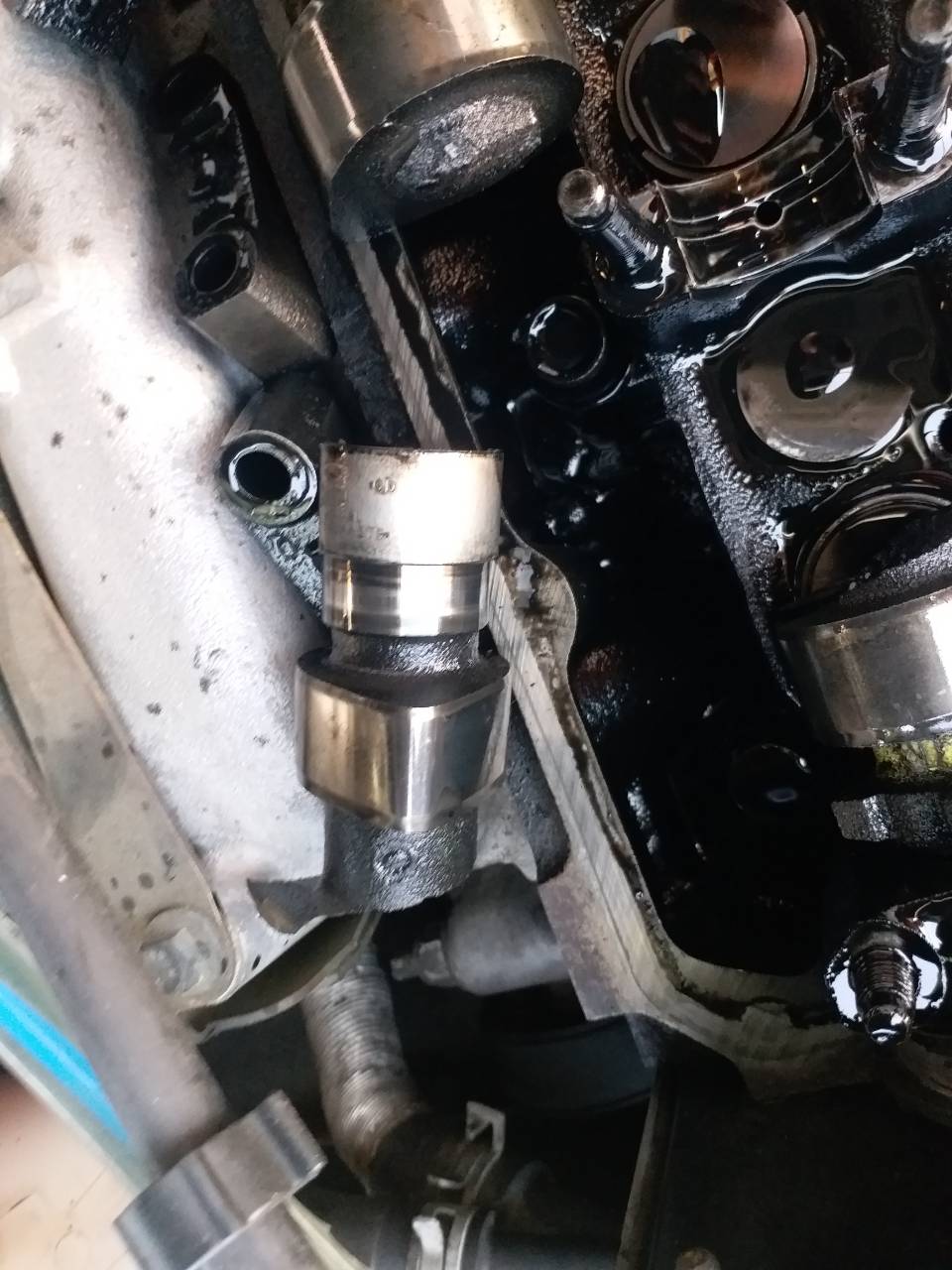

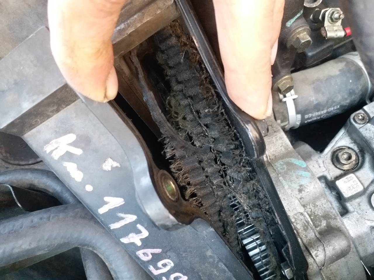

Електронна е помпата. Миналата седмица излезе от ремонт и след 10 мин . стана ето това:

Ял съм го това, но на Сиера. И най вероятно има поне 4 криви клапана. Ако нямаш основания за смяна, направи си твоята глава.

Тази глава не е много подходяща за възстановяване. При изкъртен разпределителен вал има нарушена геометрия на тунела на лагерните тела, наранени гнезда на повдигачите на клапаните и пострадали водачи. Ремонта е сложен и скъп, да не говорим, че не е много надежден. По-добре е да се намери друга.

Глава от Фокус се намира много по-лесно, затова и пуснах това запитване. Все още обаче нямам конкретен отговор на въпроса дали глава от Фокус 1.8ТДДИ 90 коня ще пасне на Фиеста 1.8ТДДИ 75 коня. Нямам намерение да ремонтирам моята, точно поради причините, които си изброил.
За да докараш ремъка до това състояние, доста натягане е нужно. Ако е била за ремонт на двигателя колата, "майсторът" е осрал положението, като е натегнал старият ремък като нов, което му е дошло нагорно. Ако пък е бил готов за късане и не го е видял, че да ти каже - още по-зле.

Ремъка и всички ролки са на 9000 км. Майстора, че не си е свършил работата е ясно...
