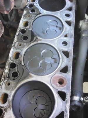

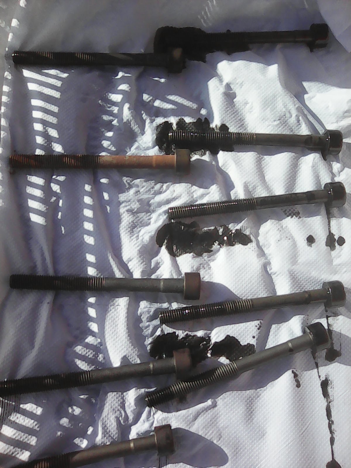

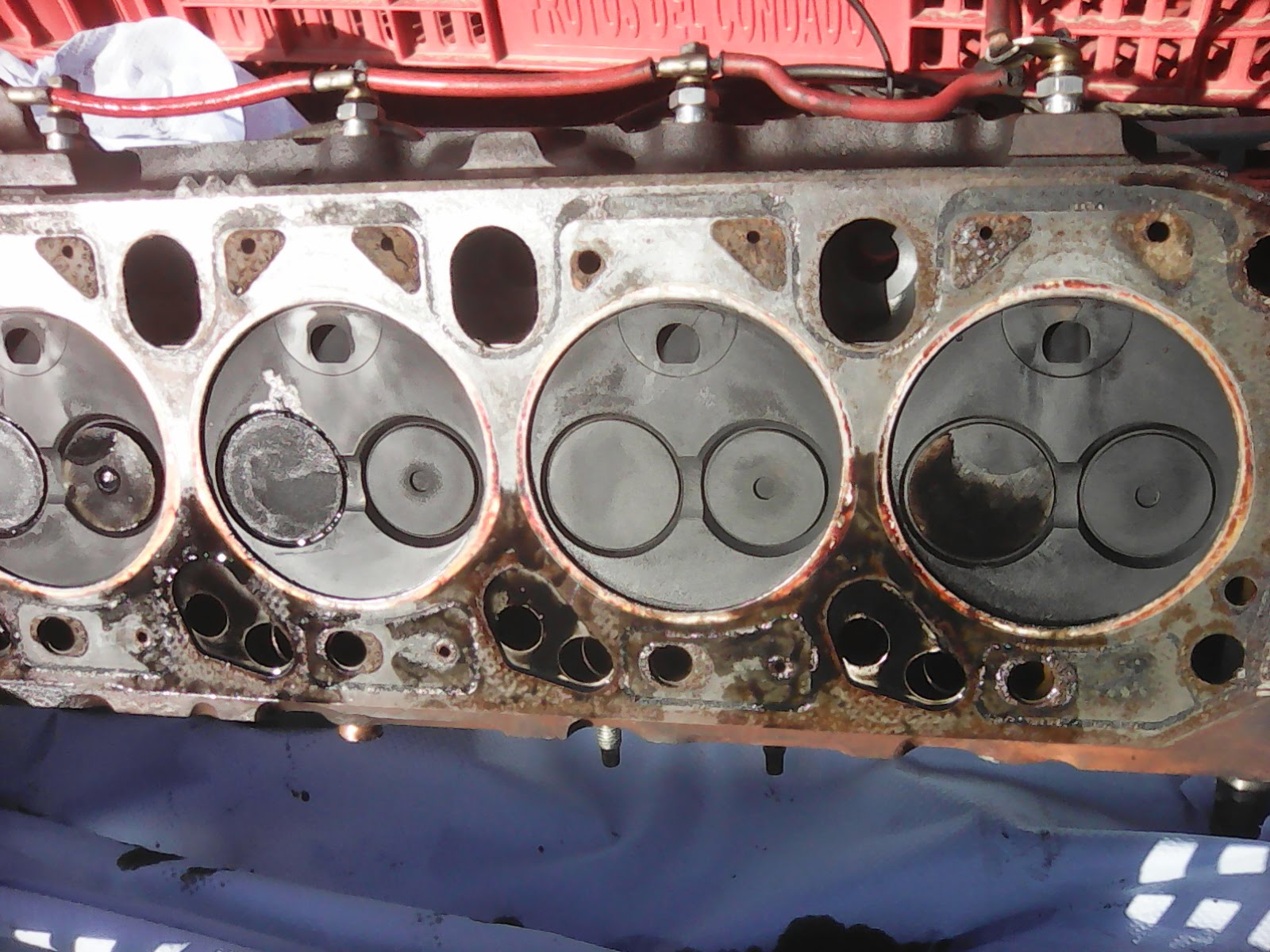

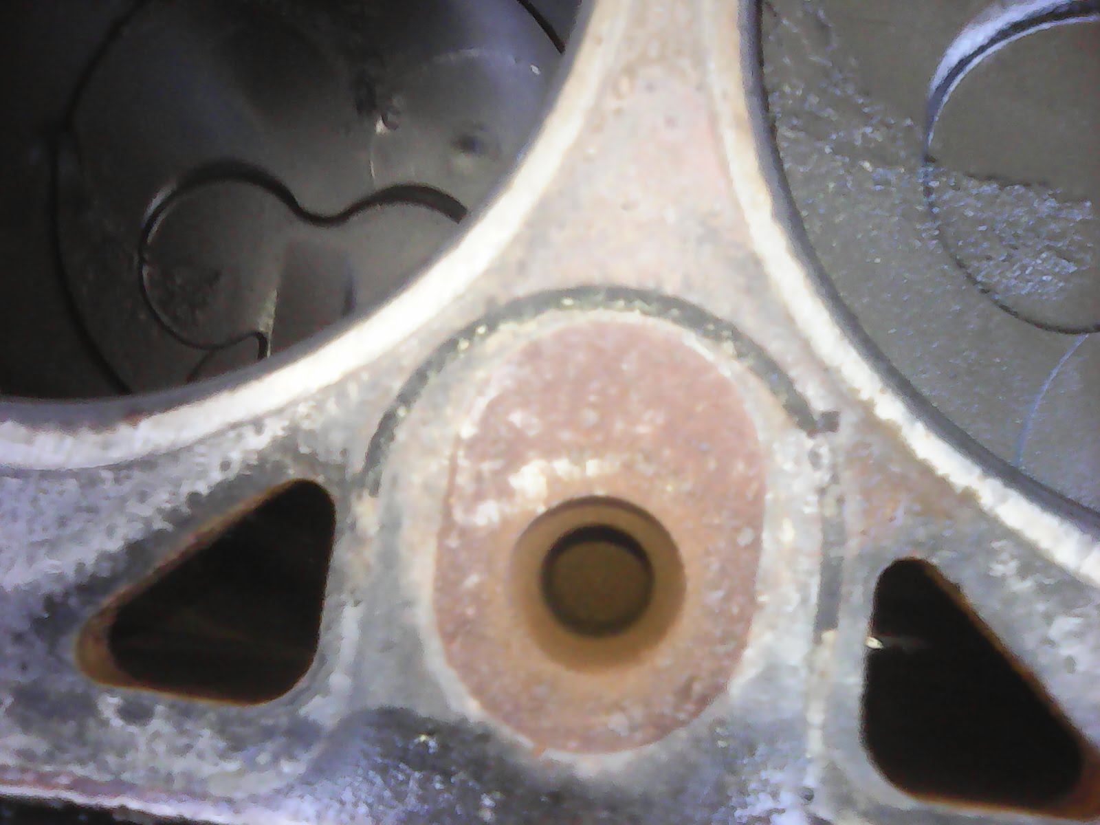

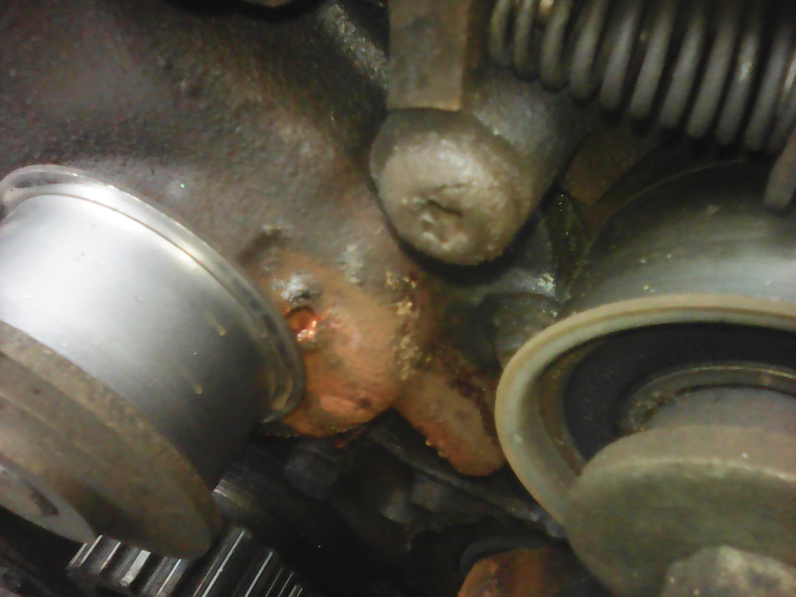

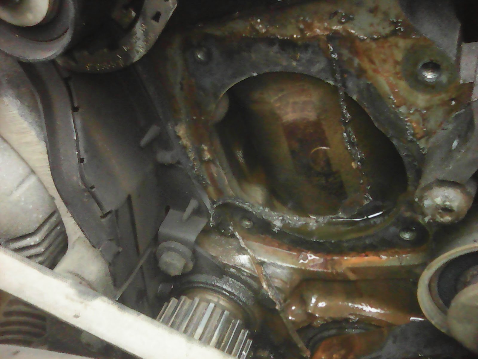

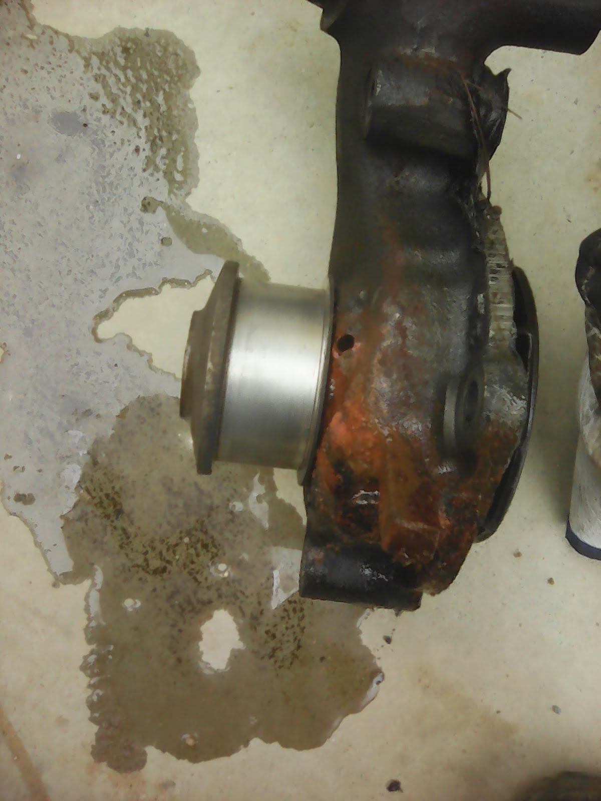

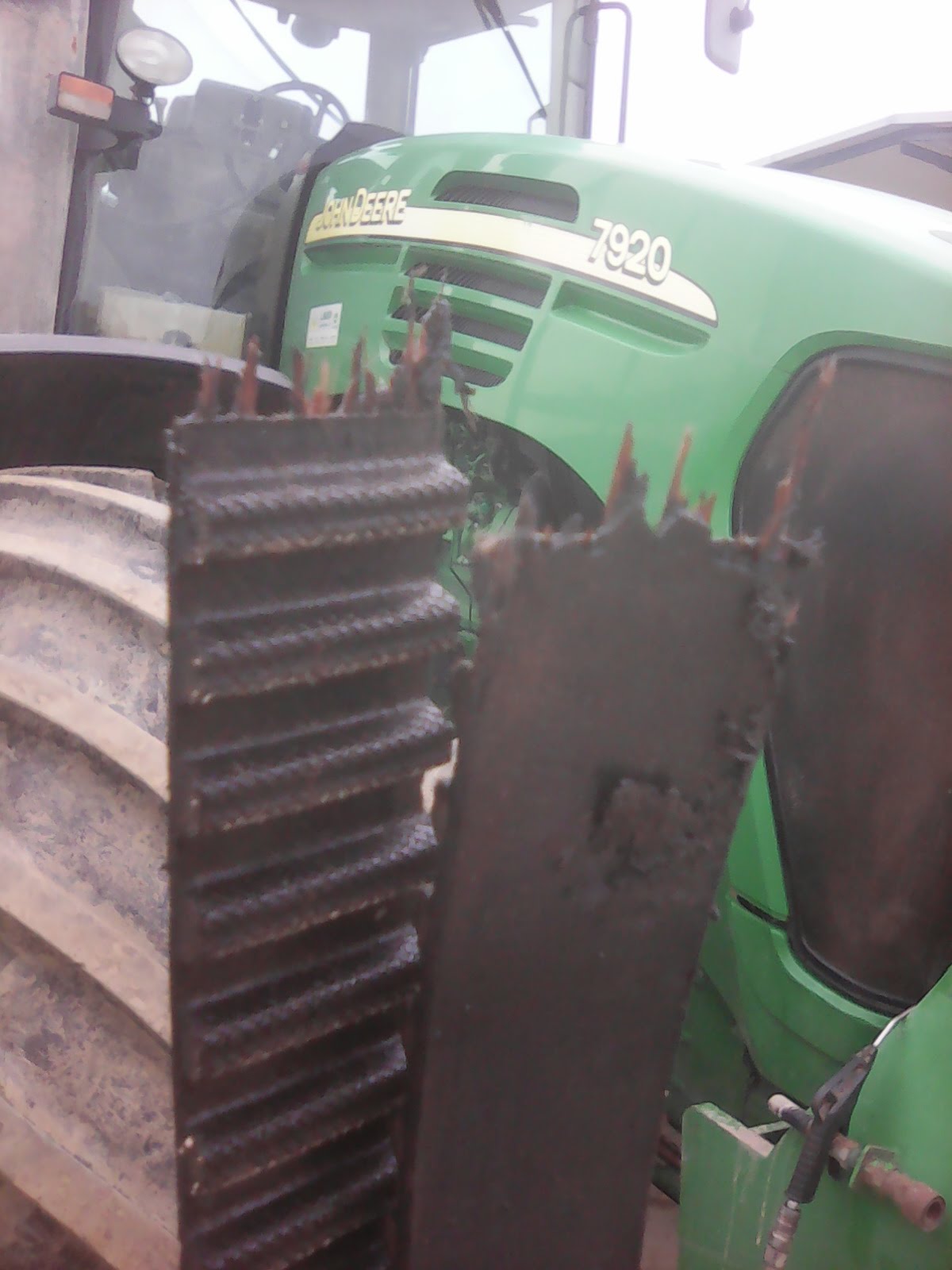

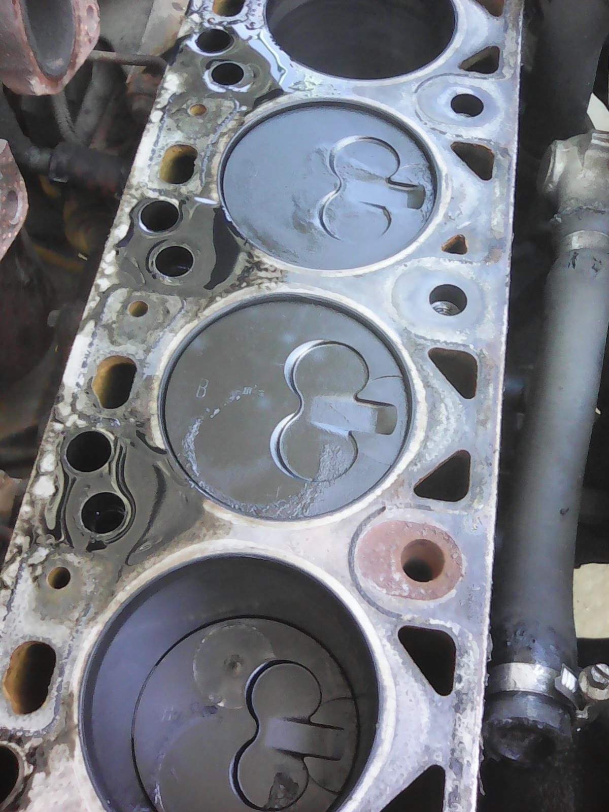

Здравейте колеги, имам (все още) мондео мк2 1.8тд. Преди месец и нещо започна да капе от водната помпа по малко. Колата ни бе нужна всеки ден, защото караме децата на градина. Разстоянието е късо около 2 км и аз реших да рискувам, да и доливам когато е нужно. Знаех, че не трябва, но нали е близо, а и чаках да дойде ваканцията на децата та да взема да я оправя(оставаше 1седмица). НОО нали трябваше да стигнем до "НО", ремъка се скъса. Късмета споходи начинаещия шофьор жена ми. Карала бавно, защото тъкмо щяла да минава легнал полицаи и угаснала. ПРОБВАЛА да запали няколко пъти и ...нищо. Чак онзи ден успях да сваля главата, че все не достига време от работа и не успявах да намеря първоначално торкс 70 за болтовете на главата. Питането е _колко е зле положението, как се снемат повдигачите, защо единия болт беше ръждясал, а на някои от другите имаше като роса по тях. Абе като цяло колко е зле положението, защото предкамерите са всичките нацепени.
и главата.единия клапан на 1 цилиндър е видимо излязал малко навън
и положението при блока

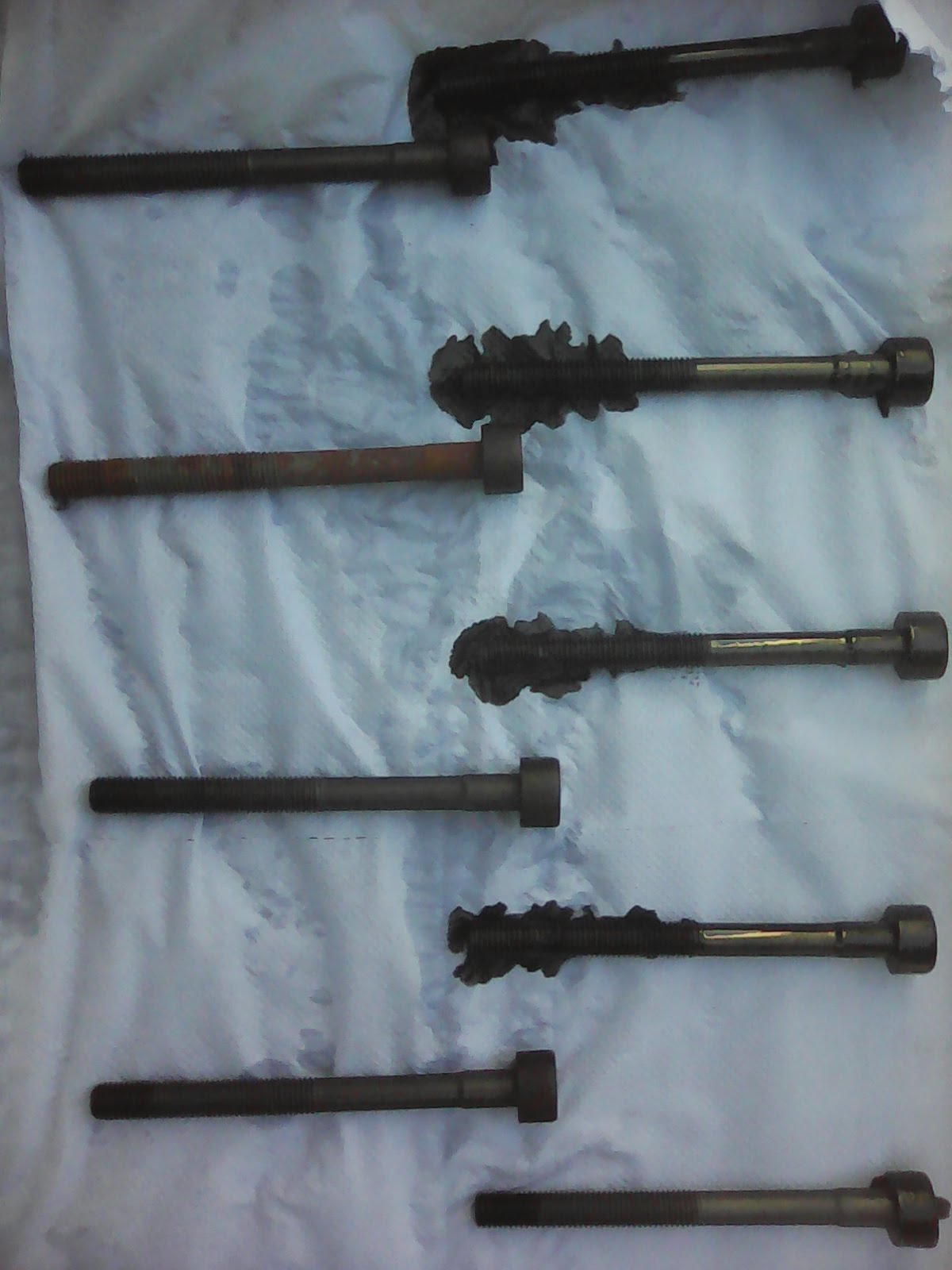

ако може да ми кажете защо 4 или 7 не знам как се броят е ръждясал
гадна работа.когато я купувах продавача ми каза че жсичко е сменено, но яжно е бил само ремъка , защото него може да го видиш
ето го виновника освен мене

Положението е фатално зле! Търси друга. Ремонтът на това, с всичко дето му е за смяна, ще надхвърли цената на регистрирано и работещо мондео. Болтовете на главата не се ползват втори път след вадене-хвърлят се, а те по спомен бяха 7-8 лева бройката. Има и евтини, но там играеш тото. Ремъци, ролки, помпа, клапани, гарнитура, шлайф на леглата, гумички, труд...ще надхвърли 1000 лева като стой та гледай. Ако трябва да влачиш цялата кола до сервиз-2х50 лева пътна помощ...Такива тежки ремонти на стара кола не се правят. Няма смисъл.

Не ти трябва кола , колега. И друга да вземеш , пак така ще свърши. Да видиш , че имаш явна повреда и да разчиташ на късмет ....То за 2 км децата на гръб можеше да си ги носиш, комшията да ги вози 2 дни, такси да вземеш. Водна помпа се сменя със все чаркалъци за 1 работен ден. И то ако майстора много не му се работи.

Колега,не се паникьосвай!Я занеси главата на доверен майстор,пък после си смятай!Смятам,че с евтини варианти ще се побереш до 600 лева с части и труд.Може и да не разкарваш колата,ако майстора е пич!Иначе нервите и парите за новорегистрирана от автокъща кола пак ще ти е 500 лева с екотаксата!Тази кола поне я познаваш и след ремонта ще си спомняш с насмешка притесненията! Успех!
