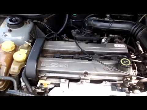

Ето такава е

pale6nik
Мнения: 180
Регистриран: 10 ное 2011, 16:44
Модел на автомобила: Ford - Escort VII Turnier (ANL) - 1.6 i 16V (90 Hp) VILLAGE S.W. Форд Ка 1.3 98г- на жена ми.
Местоположение: Слънчев бряг
Re: Форд ескорт зетек 1.6 97 г капачката на маслото се счупи .
Мнение от pale6nik » 20 яну 2019, 16:47
Успях да я развия . И да я залепя да не превърта . Може ли така да я карам докато тия дни си купя нова ?
БЪЛГАРИТЕ – НАРОД С ВЕЛИКО МИНАЛО, СРАМНО НАСТОЯЩЕ И ПОТЕНЦИАЛ ЗА ЗНАМЕНАТЕЛНО БЪДЕЩЕ..
Мнения: 13122
Мнение от HACKO » 20 яну 2019, 19:32
Може така да караш цял живот.
pale6nik
Мнения: 180
Мнение от pale6nik » 20 яну 2019, 20:08
А тази тричотка ли не позволява да се развие или самата резба ? Аз сменях маслото и рекох да я отвия и кат не си знам силата и превъртя😂😂😂😂
S7an40
Мнения: 62
Регистриран: 31 май 2009, 19:33
Модел на автомобила: Fiesta mk3 1.6 /CVH/ '91
Мнение от S7an40 » 20 яну 2019, 20:44
Тя тази тресчотказа това е сложена там. Като стигне определекото усилие започва да превърта. Негативите са, че на топъл мотор не може да се отвие, или дори и дс успееш някак си, след това не може да се стегне достатъчно докато изстине.
Общо взето на сруден мотор ако капачката щрака при затягане, и после се развива без проблем си работи напълно нормално.
