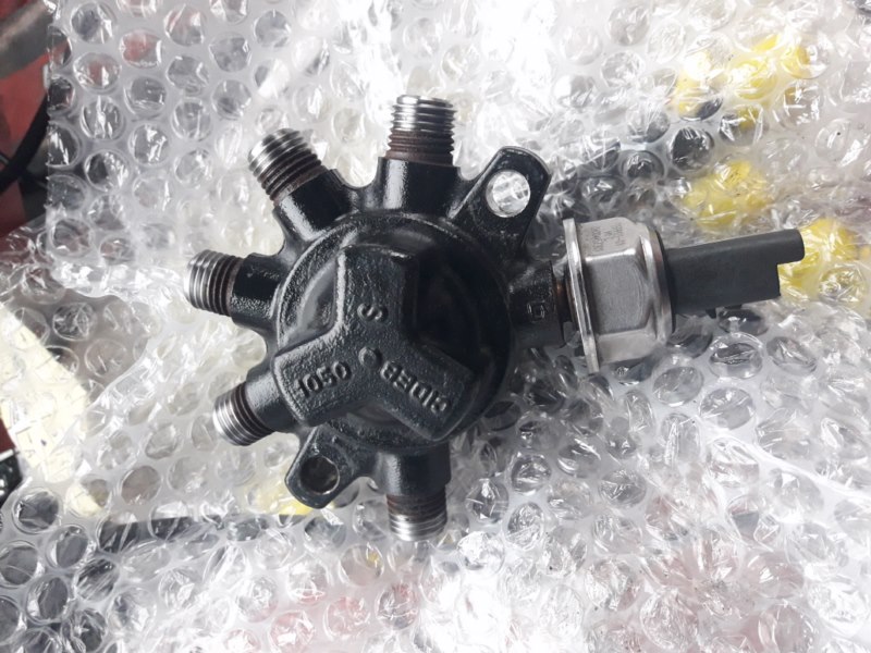

И като не се регулира правилно налягането, защо сменяте датчици за налягане, а не клапана на помпата за регулиране на налягането? Очевидно, колкото и да промивате, по цялата система има от мизериите на снимката и след известна работа се задръства и не регулира... А може и втората помпа, като набор на първата, да пуска същите стружки.

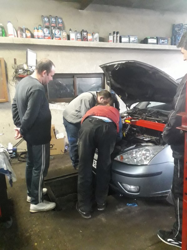

Предварително се извинявам ако прозвучи грубо или не на място, но ми се струва, че ако продължаваме да виждаме снимки на които един работи, а двама-трима гледат нещата няма да се случат.
