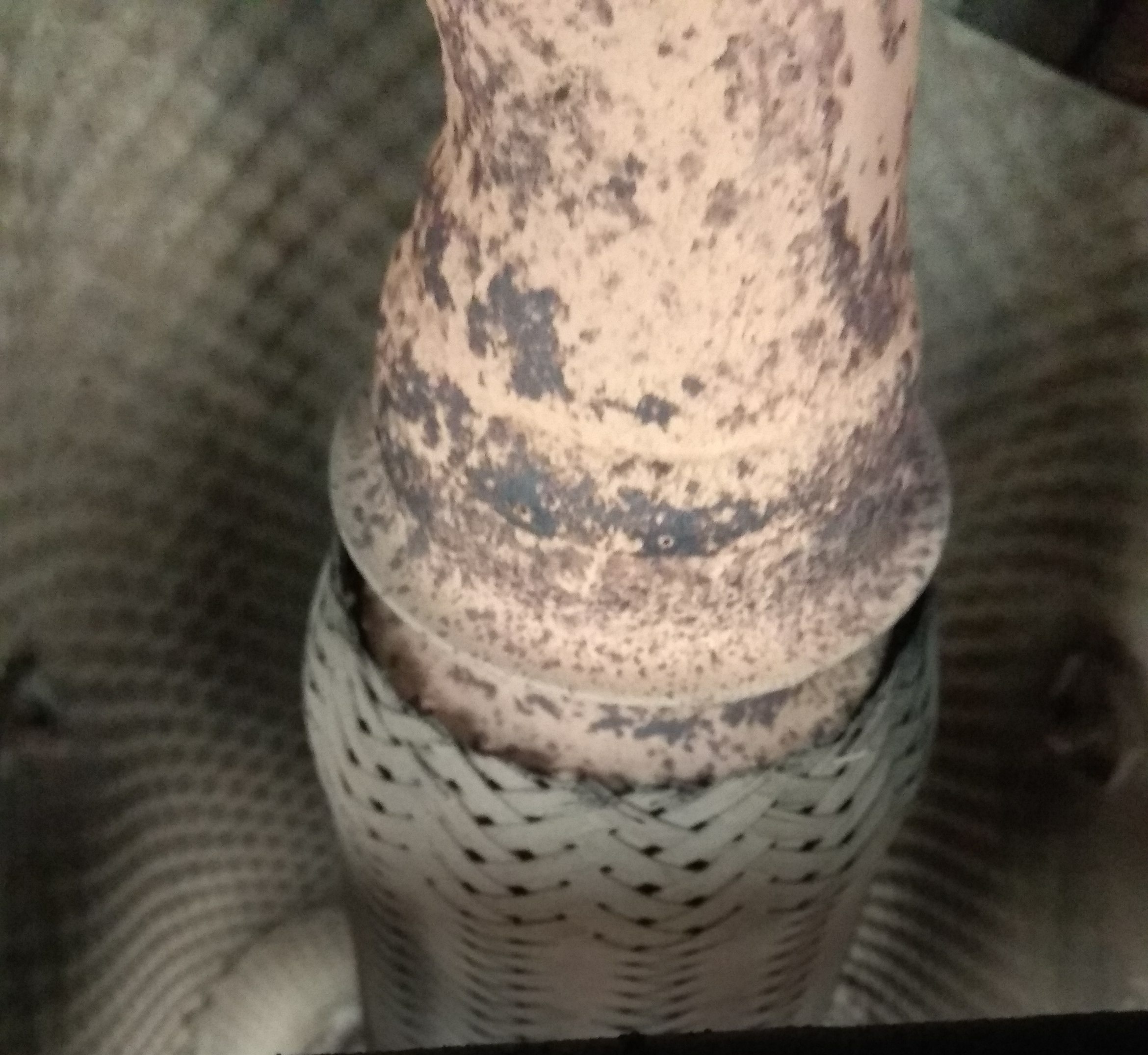

Здравейте, бих искал да използвам темата, ако автора няма против, защото проблемът ми е същия.
Прикачвам клип да добиете представа.
https://www.youtube.com/watch?v=jUVn9mpFokI
Температурата в този момент беше 105 градуса и едната перка се беше включила. Спрях парното, но тресенето продължи. От клипа се вижда, че единия маркуч от казанчето с антифриз и рейката на газта "играят" най-много. На място като спирам също имам леко играене на оборотите.
Проблемите, които съм имал наскоро са vss за смяна и два пъти тази зима стрелката на температурата отиде до края на стръмен баир. При намаляване на скоростта се връщаше в средата. При последното посещение в сервиз ми казаха, че алтернатора, акумулатора и дросела са наред.
Закачих един елм за диагностика и ми показа грешка P0171, която липсва в тест менюто на колата. Според резултатите от Интернет грешката е свързана с бедна горивна смес на първи цилиндър, дупка в генерацията, проблем с маф сензора или pcv клапана. Да кажа, че меката връзка ми е скъсана от към двигателя. Ако е възможно тресенето в клипа да е от нея, ще я закарам да разкачат генерацията и да я сменят.

Да, скъсана мека връзка, ако е много близо до кислородния датчик, ще създава условия за записване на Р0171 на празен ход. Причината е пулсиращият поток изгорели газове, който успява да засмуче чист въздух през скъсаното и да заблуди сензора. От там започват ненужни компенсации на горивото и съответно - неравномерната работа.
Обаче, това на снимката не е скъсана мека връзка, това е само стоманената оплетка, която пази меката връзка от нараняване. Самата мека връзка представлява гофрирана ламаринена тръба, даваща някаква еластичност в окачването на изпускателната система между купето и двигателя.

Благодаря за обяснението Оги. В сервиз са я гледали преди и казаха, че е за смяна, но не пожелаха да се занимават, после и аз нямах време в София да я оставя. Но не съм сигурен, че проблемът не е в нея, защото не се вижда отвътре как е. Ще опитам да я огледам на канал. Тази например е скъсана и отвътре:

На твоята може да не се вижда отвътре, но отвън е прекалено суха и чиста, като да няма скъсване.
