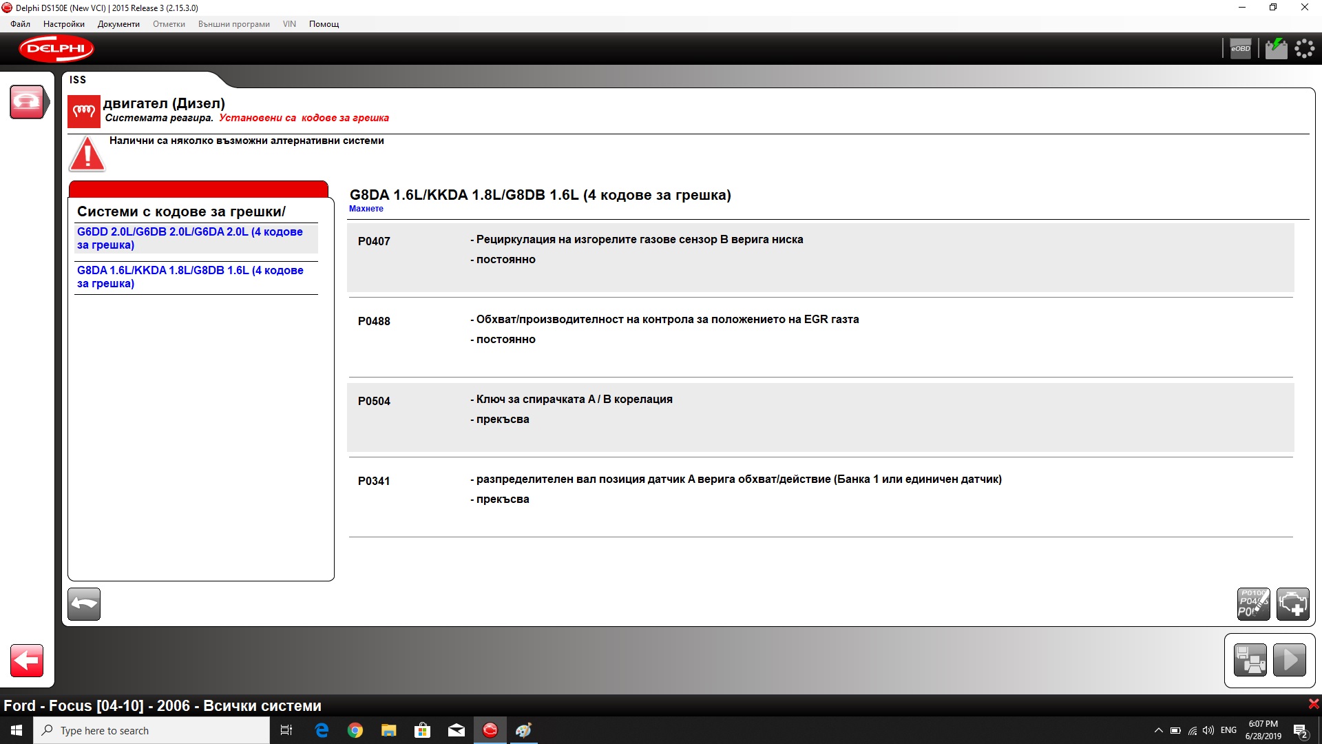

Здравейте колеги!
Колата Ford focus 1.6tdci/90h.p двигател HHDA 2006г. Преди да си сваля ЕГР клапана нямаше грешки по автомобила. Счупих своя като завъртях с ръка моторчето повечко (пружината превъртя). Пробвах с един уж работещ от автоморга и същата работа. След това купих нов от алиекспреса :lol: следвайки всички стъпки в диагностичната програма при смяна на ЕГР и пак същата работа. 100% е ЕГР. Почвам да се ядосвам заради този клапан. Промяна във вървежа няма. Някакви съвети ? Ето малко прикачен материал от програмата

Егр се обучава ,форскан го може

т.е с моето китайско Delphi DS150E 2015 1 R3 няма как да ги запозная с компютъра на колата ли ?

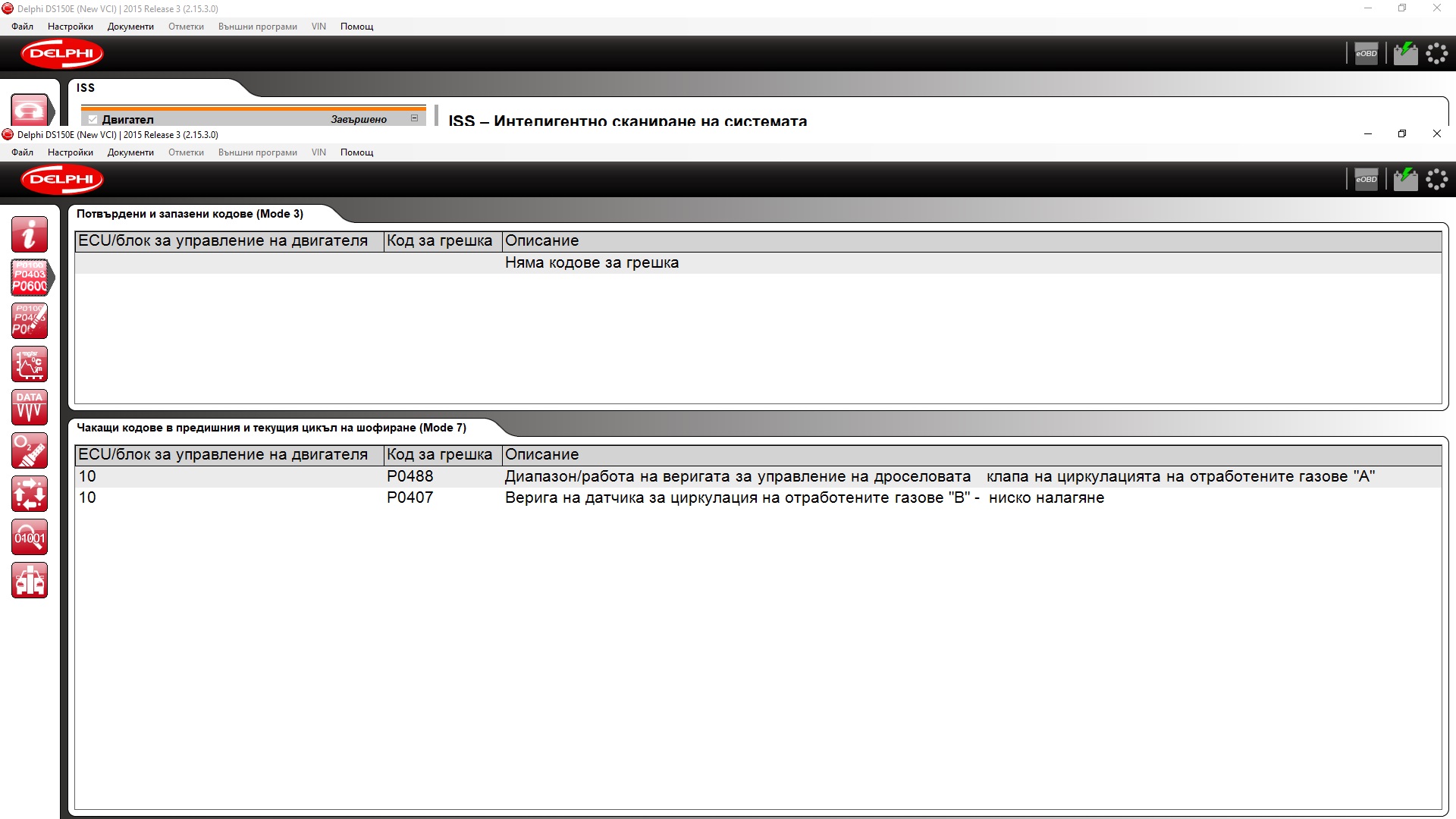

Делфито не работи много стабилно на Win 10 и вчера даже не успях да го ресетна ЕГР-а понеже не ми излезнаха протоколите. Това с акумулатора съм го пробвай и след това с ресет на ЕГР, но вчера реших да актуализирам софтуера на програмата и ми изчезнаха или по скоро така се ъпдейтна софтуера, че не можах да го ресетна. Накрая ще извадя лампичката и готово :D:

Между другото в диагностичната програма никъде го няма моят тип двигател и да не се окаже наистина, че е заради софтуера не мога да го ресетна като хората. Няма ли някой колега от СТЗ да пробваме с Форскана. Ако няма ще се мъча в съботата отново :(
