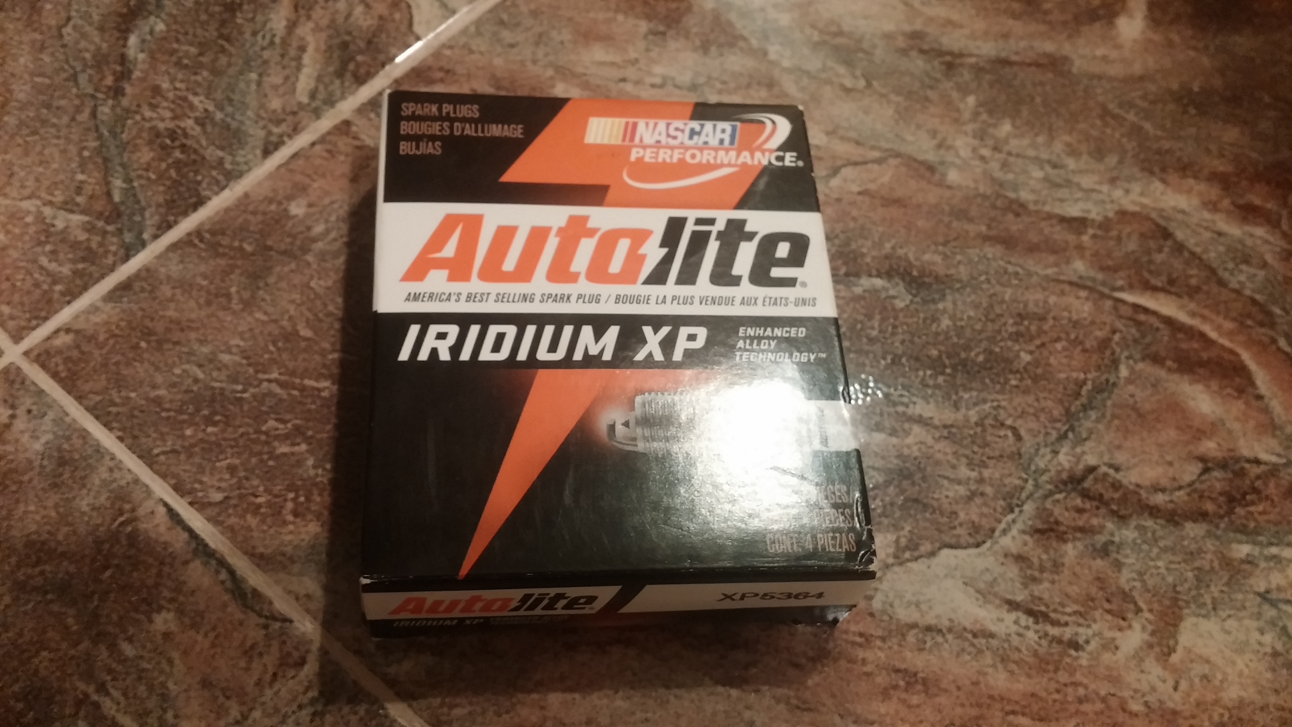

Пристигнаха ми свещите колеги:
Веднага ги смених и в момента колата ми е като нова. Няма абсолютно никакво прекъсване. Надявам се тези да изкарат по-дълго.

directora написа:Пристигнаха ми свещите колеги:
каква им е цената
directora
Мнения: 9
Регистриран: 15 фев 2015, 17:09
Модел на автомобила: Ford Mondeo Ghia MK2 2.0
Re: Mondeo MK2 2.0 придърпва/прекъсва до 2000-2500 оборота
Мнение от directora » 12 май 2016, 15:20
ANGEL4O написа: каква им е цената
Към 15лв бройката ми стъпиха с доставката от щатите.
