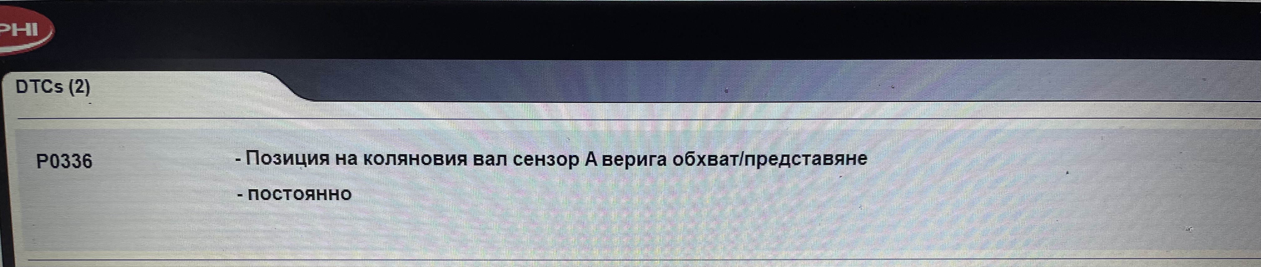

Качвам снимка на грешката
Би следвало и да има проблем с паленето, - тя си пали от ряз и работи добре и гладко .

Нямаш проблем с този датчик. Delphi 2015 не чете коректно, друга е версията.Много неща си направил, търси по веригата.
