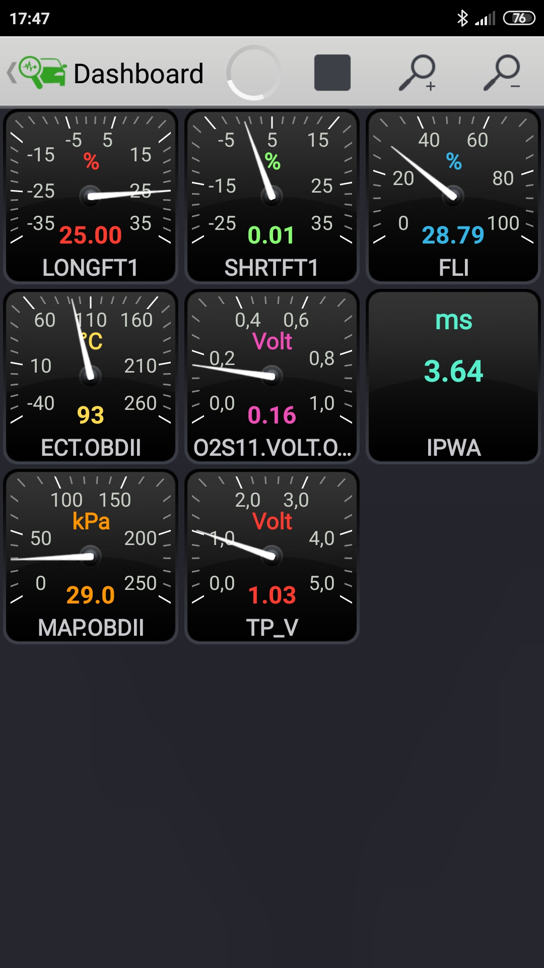

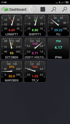

digimortal
Мнения: 34
Регистриран: 24 яну 2021, 12:33
Местоположение: Габрово
Re: Фокус МК1 - прекалено бедна смес
Мнение от digimortal » 12 дек 2022, 18:33
Днес забелязах нещо ново. При включен компресор за климатика стойностите са доста добри
В момента в който изключа климатика или компресора, отново дългия отива на 25 %
Как се получава това
