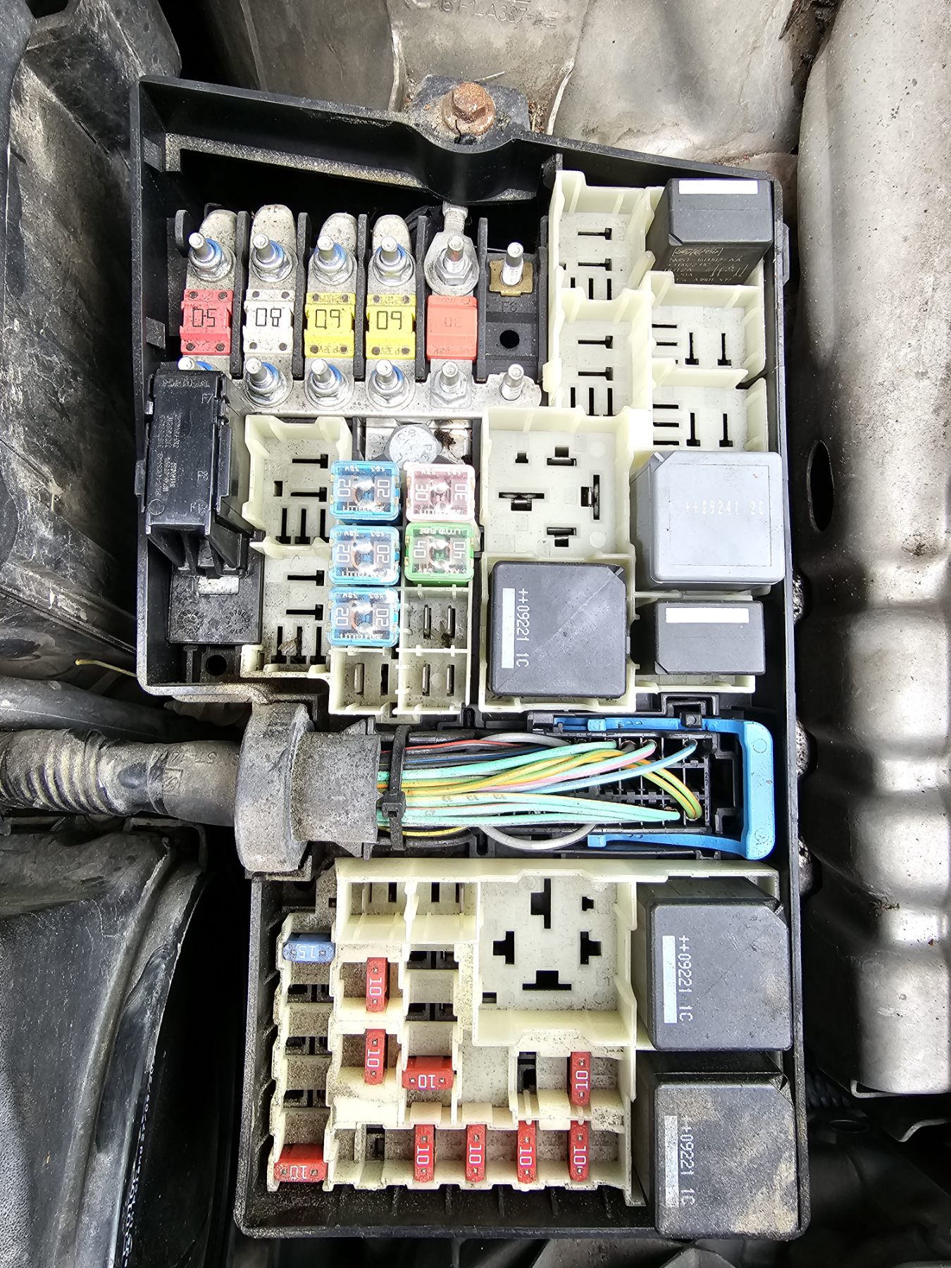

Колеги не се заблуждавайте, че бушоните в ел.верига предпазват консуматора от "токов удар". Бушона или по-точно казано предпазителя предпазва дадена ел. верига от късо съединение, по-просто казано той е там за да не се стопи инсталацията при късо. Единствено подгрева на ламбда сондата може да минава през предпазител, другата верига е директно към ECU. В случая просто и е дошло времето на тази сонда, а още повече грешката, която ти е записвало е именно Slow Response/Lack of switching, което говори за изхабяване на самия сензор.
П.С. Ходих да щракна една снимка как е при мен и F33 си е там, през него минава подгрева на двете ламбда сонди:

Мнение от ivchotr » 19 апр 2023, 19:08
