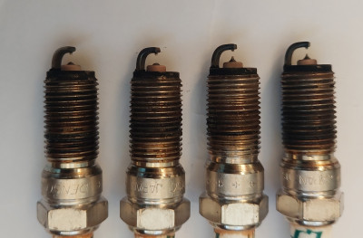

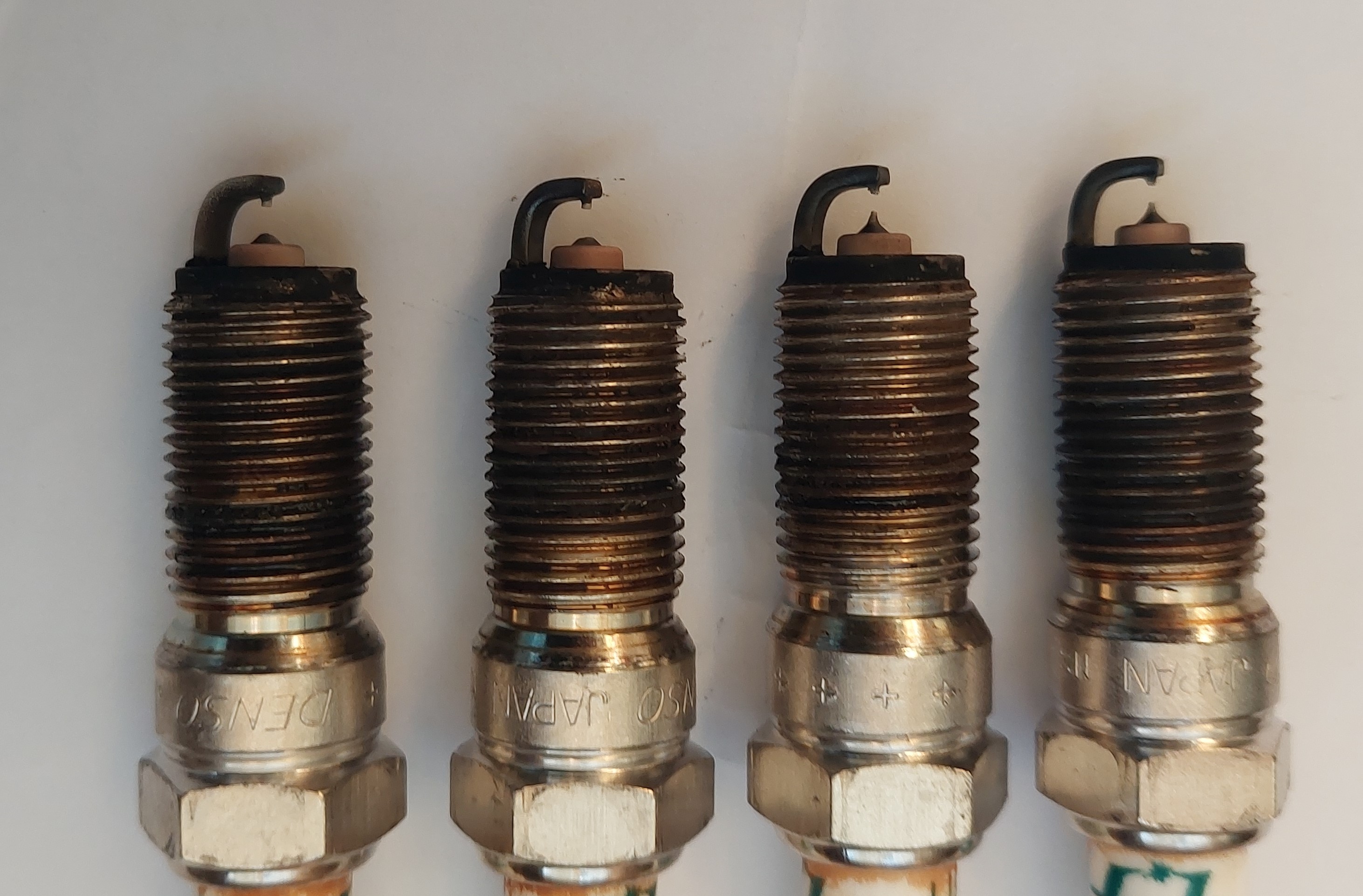

Здравейте!
Свещите от снимките - иридиеви Denso ITV16TT са на около 50000км. Поръчах ги по каталог за Фокус МК3 1.6 Ti. След като се появи придърпване в ниските ги замених с нови. Бях изненадан от начина на износване на старите свещи. За съжаление не ги сменях лично и не разбрах коя от кой цилиндър е била свалена. Мисълта ми е дали съм попаднал на ментета или причината е друга? Ще бъда благодарен за мнения.

Re: Свещи Denso - нееднакво износване
Странно ми се вижда да се износят толкова иридиеви свещи. Карал съм иридиеви NGK около 90 хил. и като ги свалих имаше минимално износване на електрода. Комплект ли са били купени? Странно ще да е само 2 да са менте. Ако е като на Мк2 1.6ти мотора трябва да е с бобина 2х2 waste spark, може едната секция да не работи както трябва. Имаш ли газова уредба?
Купени са комплект. Има газова уредба. След като сложих новите свещи /същите като тези/ изчезна придърпването, моторът работи нормално като усещане. И аз мисля за бобината. Имам възможност за проба с друга. Кабелите могат ли да бъдат заподозрени?

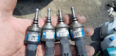

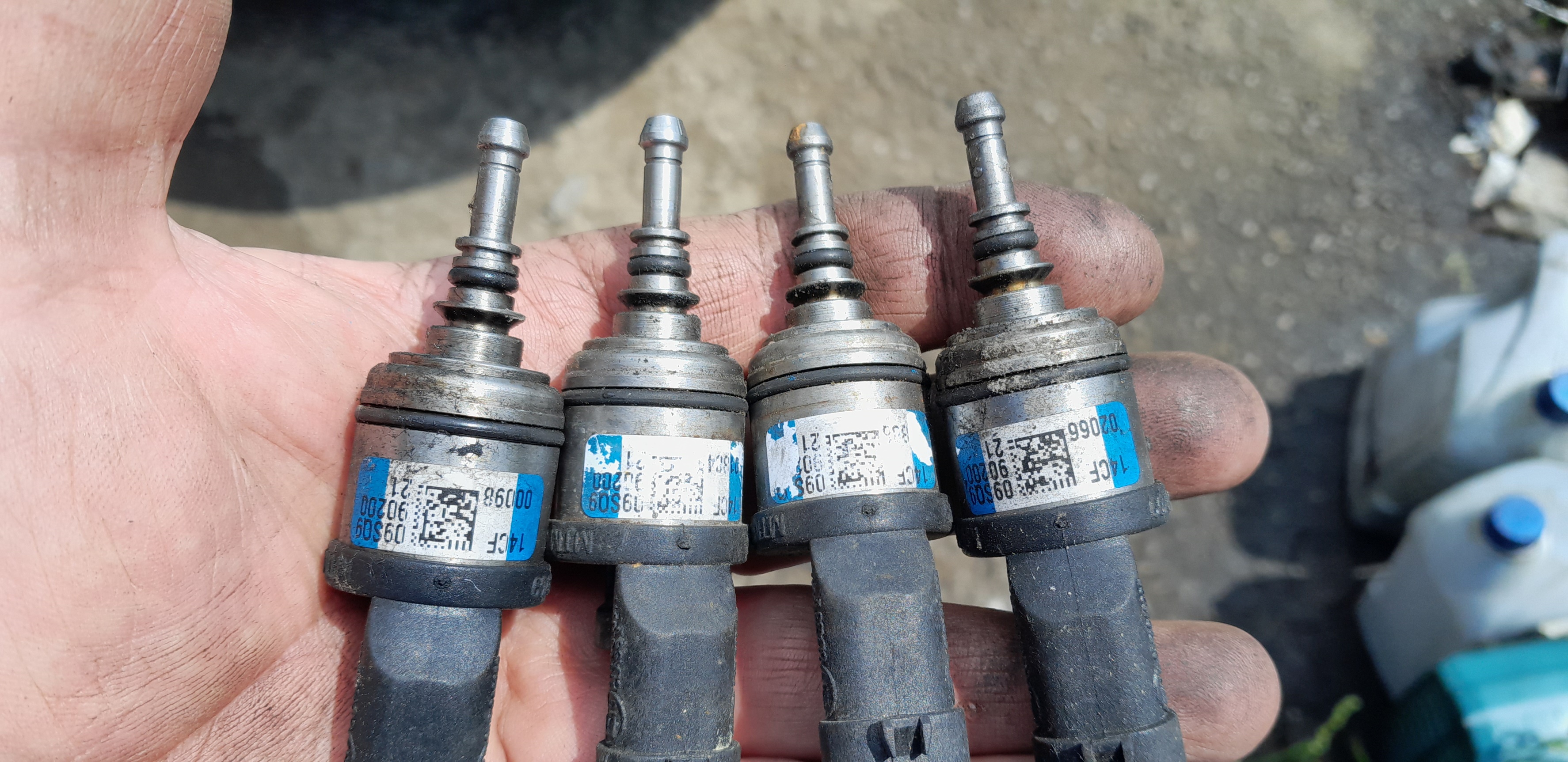

Ако такава настройка на газта е на моя кола :
Поздрави.
Казал съм какво имам в предвид. Казвам го от опит, като най-лесно ми е да цитирам трите ни лични коли, всички с Рейл или Валтек ( така са купени ). Направих си импровизиран стенд за настройка и всички са проверени и настроени. На трите коли дюзите изкараха 90 - 100 х. кМ. до смяна. БРЦ с над 4 кратна разлика в цената не изкарват 4 пъти повече, ама това е друга тема. Тези са от Фиеста 2009 г. 1.4 Най-много коли със загинали геройски клапани са идвали при мен с така наречената " ФАБРИЧНА ГАЗ " .fordmaniac написа: ↑24 май 2023, 07:48При дюзи с възможност за настройка на хода на буталцето се пренастройват на еднаквост.
От едно време има една препоръка: Газова да се слага, когато всичко по двигателя и инжекциона е изправно! За това имам клиенти, които преди монтаж на газ искат проверка на всичко, включително и на хлабините на клапаните. На Форд-ове на 100, 150 че и повече километри НАВЪРТЯНИ НА БЕНЗИН !!! хлабините или са в норма или понякога са леко увеличени. Много рядко се намират при пробег САМО НА БЕНЗИН намалени луфтове. Но те могат да докарат промяна в работата по цилиндри. Бобината няма какво да направи в случая.
, София - Пловдив ще пътувам на бензин !!! То и в градско ще е мазало по светофарите. За клапаните хубаво, ама ....

За свещите, проблема е че не се знае коя свещ от кой цилиндър е, но се забелязва модел, двете са по-изгорели. Това въпреки всичко ме навежда към работата на бобината, само тя работи в режим 2х2, всичко останало работи за конкретен цилиндър. А може просто да са дефектни свещи?
И аз силно се надявам на най-лекия вариант - дефектни свещи... Четох някъде, че износването зависело и от посоката на протичане на тока между поллюсите на свещите или нещо подобно, но не го намирам сега - беше доста време преди да се получи това при мен.
