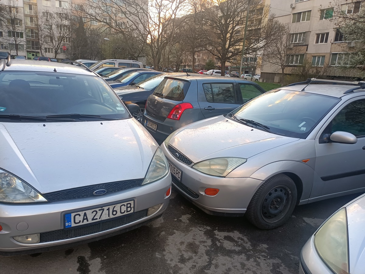

Мнение от aspasia » 17 мар 2025, 19:58
Пробвах и с други кабели които пазех като резерва за които знам че работят даже размених кабелите от другият форд не мисля че там е проблема че даже и бобината разменях. Този от ляво с багажника го карам всеки ден дето е проблема с оборотите а другият го взех за 400 лева при него оборотите са 720-730.

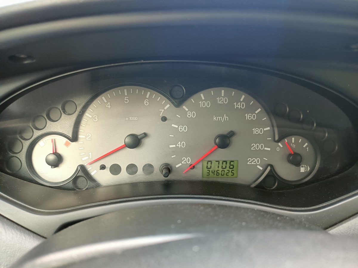

Това са оборотите на другият Форд който е със същият двигател
ivchotr
Мнения: 1066
Re: странен проблем с фокус 1.6 16V mk1
Мнение от ivchotr » 30 мар 2025, 13:08
Моята ги кове точно на чертата. На снимката са една идея по-надолу.
Знам всички вицове за Форд :D
aspasia
Мнения: 1545
Мнение от aspasia » 30 мар 2025, 19:33
Движат се между 706-715 на празен ход и работи идеално.
