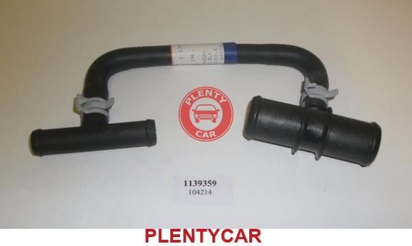

Това е тройника който трябва да се постави за да няма прегряване даже го има в МП за скромните 359 лева.

Не грешиш, всички сме се сблъсквали с проблема. Решението е байпас и премахване на така наречената бленда в маркуча, все пак е описан в официален сервизен бюлетин. Всъщност проблема е точно в самата бленда, тя всъщност е клапан, който се отваря когато термостата е затворен и така увеличава потока през малкия кръг, което допринася за навременното отваряне на термостата. В един момент клапана се поврежда и започва проблема. Без байпас решението е смяна на маркуча с клапана със нов оргинален, което е възможно евентуално само при официален дилър на Форд, но като се има в предвид откога не се произвежда Фокус МК1 ако иобщо го има, цената му ще е близка до стойността на автомобила. Може би затова е и сервизния бюлетин.

А този тройник може ли да се направи от полипропиленови тръби има и с метална вложка вместо метални защото по лесно може да се направи и ще струва не повече от два лева. Гледам че точката на топене им около 280 С и налягане 20 бара?

Вход/изходните щуцери за охладителната течност през изпарителите обикновено са от някаква пластмаса и издържат години. Нищо не пречи да пробваш с тези, за които питаш.

Смених термостат със 74градусов. Проблема не се реши следва да сменя този маркуч с блендата, но ме съмнява този байпас да решава проблема изцяло. Тъй като назад в темата четох че има хора с байпас и пак им прегрява. Отделно забелязах че течността температурата е еднаква на вход и изход от радиатора (двата дебели маркуча) което ме навежда на мисълта, че просто радиатора не охлажда. Не може да са еднакво топли. Новия радиатор е турски и не изглежда същата пита като стария. Имам съмнения че до тук изписаното е при хора с радиатори с тънките пластини които се нагъват лесно, а не с такива като кондензатора отпред. Перките си включват и работят между 95-105 бавни бързи. Другото е освен ако водата не се върти достатъчно бързо или прибуксува водната помпа при напън, заради износване или просто е дефектирала. Утре ще я тествам дали превърта достатъчно бързо.

Байпасът си върши идеална работа, когато останалата част от охладителната система е наред.

А дали инженерите на Форд, не са си задавали същите въпроси и не са пробвали при това с оргинални части и накрая са се принудили да напишат сервизния бюлетин.
Радиатора си е радиатор без особенно значение къде е произведен си върши работата ама както искаш, има решение, ти търси топлата вода.

И аз така мисля че радиатора не е проблема даже с този незначителен проблем който с този тройник се решава бързо има двигатели далеч по скапани от форда имам познати с двигател 1,2 Tce на рено и 1,2 puretech на пежо и двамата си купиха нови коли Дачия Дъстър и Пежо 308 ами не изкараха двигателите им даже 80к без да почнат харчат масло 1 литър на хиляда.

Това с наливането е измислица, дето не върши работа. Идвали са при нас коли, "обезвъздушавани" по този начин.
Идва ли са коли и обновен софтуер в Мото Пфое и пак НИ-ЩЕ !
При Фокусите проблема е в циркулацията на антифриза и се проявява или при смяна на антифриз, или при слагане на газова , или случайно точно от днес.

Личната ми кола е преоборудвана с байпас още при предишния собственик и доста години и километри е при нас без повече прегряване. Кара се винаги по макса на ограниченията ...
