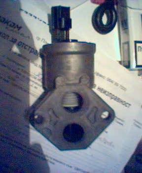

Е доло снимки на клапана и на ОБЕЗМАСЛИТЕЛЯ.
Плакне се с вода.
ДА НЕ ГО МОНТИРАШ МОКЪР!!! НЕЗНАМ КАКВО ЩЕ СТАНЕ ! :D
Само не се подвеждай:) Тази моята е шантава :) Твоя клапан е друг. Просто попита от къде е излязла мизерия, затова сложих снимка.

Мнение от kalinkata » 16 окт 2006, 23:08
Да имаш право, моя е по-друг, но нали моторчето е на един и същи принцип.
Изглежда така:
