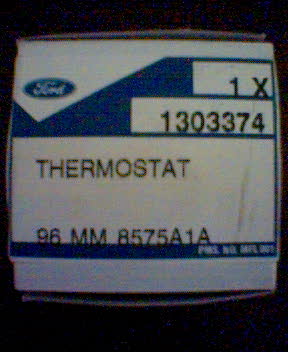

Мнение от paci » 10 юни 2007, 19:42
В момента си освобождавам телефона и ще ти снимам кутията на термостата.
Като имаш в предвид, че не присъстваш на смяната и кво слагат ко правят ... само се молиш да са коректни.
Фактурата не мога да ти я снимам с телефона щото е много стар и смотан и няма да разбереш нищо.
Цена по фактурата - 13.59
Като бях там се говореше за оригинални и алтернативни части. Термостата ми бил оригинален.
Чекайте редакция на поста със снимката.
*updated*

Мнение от Любо » 11 юни 2007, 09:27
Мда, има разлика... можех и преди да пиша горния пост да го проверя, но що не съм го направил незнам.
Според микрокада веро твоя е различен и е съвместим с този на Пумата. А Моят с предната фиеста и второто Мондео.
