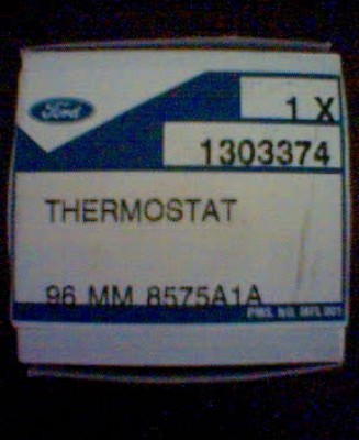

- paci
- Мнения: 7886
екайте редакция на поста и
В момента си освобождавам телефона и ще ти снимам кутията на термостата.
Като имаш в предвид, че не присъстваш на смяната и кво слагат ко правят ... само се молиш да са коректни.
Фактурата не мога да ти я снимам с телефона щото е много стар и смотан и няма да разбереш нищо.
Цена по фактурата - 13.59
Като бях там се говореше за оригинални и алтернативни части. Термостата ми бил оригинален.
Чекайте редакция на поста със снимката.

Това е термостата. Този специално незнам от какъв автомобил е, но външно са 90% еднакви, не може да се сбърка.
