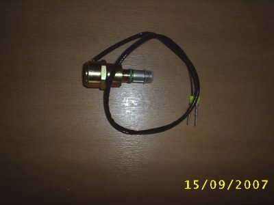

valpor
Мнения: 5
Регистриран: 12 апр 2006, 22:13
Модел на автомобила: ford escort 18td
Мнение от valpor » 15 сеп 2007, 14:54
днес закупих клапан-авансатора от Косер за 175лв. с ддс.Смених го без никакви проблеми, като най-дълго си играх с кабелите.Общо час.Вече не тече и пали от раз.О пръстените на стария клапан бяха абсолютно здрави и затова ги използвах отново.Най-трудно за продавачите в магазина се оказа да установят точния номер на продукта, тъй като има три абсолютно еднакви, но с различни номера клапани, а и номера на стария не излизаше никъде в компа.Моят ФОРД е 1.8ТД 1997г. Ако някой купува такъв клапан, да знае, че номера под който трябва да го търси в магазина е 9032.Доставката е за следващият ден.Магазинът се намира на ул. "Г.Раковски"27.Тролей 9 спира точно пред магазина, след като пресече Сливница в посока гарата.Благодаря на всички, които ми помогнаха с информация!
