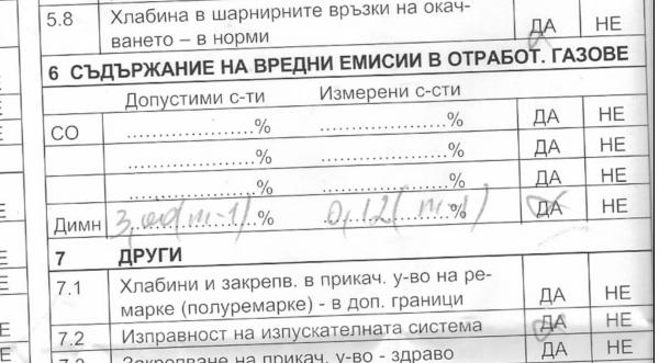

благодаря на NikiNew за постваната информация
преди няколко дни ходих на ГТП и резултата от теста за изгорелите газове беше ОТЛИЧЕН. Досега не бяха ги мерили (щото нямаха Хапаратура) - така че бях доста приятно изненадан. Явно имам катализатор (не е избушен) и всичко друго е наред. Макар че никога не съм я виждал да пуши - не очаквах толкова добър резултат!
като гледам документа - покривам и еУро 5 (нищо чудно и 6, 7, ...)

Нещо съм нарочил катализатора да го махам защото незнам дали е читав,та намерих този адрес http://emk-33.com/www/index.php за тестване на катализатори за 10лв.Някои ходил ли е на такъв тест и познават ли наистина или е бошлав работа
http://plamengolf.data.bg" onclick="window.open(this.href);return false;
[img]http://store3.data.bg/plamengolf/DSC01834.JPG
[/img]
[/img]
