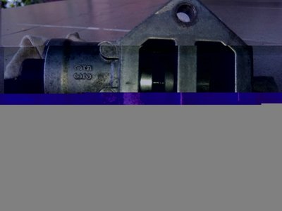

lambi
Мнения: 29
Регистриран: 23 яну 2008, 18:24
Модел на автомобила: FORD FOCUS 1.6
Местоположение: varna
Re: Focus 1.6 Zetec след почистване на дросел.
Мнение от lambi » 31 авг 2015, 16:19
Вчера като го изчистих за пореден път,го закачих без да го слагам на мястото му,за да го гледам какво прави и тази черната гумичка се движи на пресекулки 3 пъти,и това няколко пъти.Сега ще сляза да пробвам.Досега го почуквах без никаква промяна.
aspasia
Мнения: 1544
Мнение от aspasia » 31 авг 2015, 17:18
lambi написа:Вчера като го изчистих за пореден път,го закачих без да го слагам на мястото му,за да го гледам какво прави и тази черната гумичка се движи на пресекулки 3 пъти,и това няколко пъти.Сега ще сляза да пробвам.Досега го почуквах без никаква промяна.
Като сваляш байпасният клапан откачи акумулатора да се ресетне компа за да го обучи и като минеш стотина километра пиши дали има промяна.
lambi
Мнения: 29
Мнение от lambi » 31 авг 2015, 19:32
Преди малко свалих байпасния клапан и го закачих на буксата му без да го слагам на мястото му.Когато дам на контакт черната гумичка се отваря до край но когато тръгва да се затваря спира на средата стои 7-8 сек.и се затваря докрай.Кажете ми,когато е изключено моторчето гумичката трябва да е затворила докрай и когато сложа течност в едната камера не трябва да отива в другата,само че при мен преминава и затова си мисля че не затваря както трябва и пропуска въздух и затова ми се вдигат оборотите.
