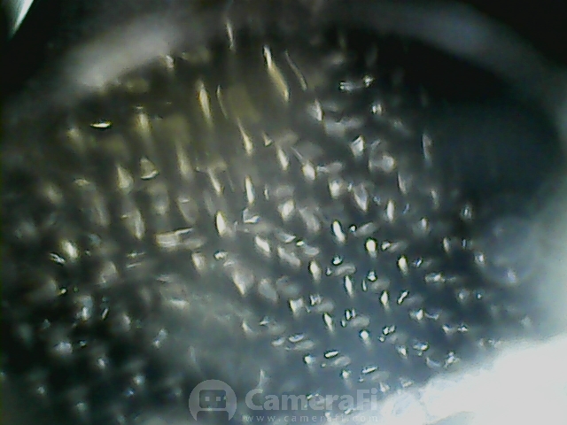

Зачудих се огледа на цедката на маслената помпа не може ли да се направи през пробката на картера при смяната на маслото с ендоскоп и камера? Няма де е като на свален картер, но все пак ще спести доста работа и пъшкане по заварени болтове по генерацията.

За да стане това, ендоскопът трябва да е с доста миниатюрна камера, защото цедката стига почти до дъното на картера. Не съм мерил колко милиметра е разстоянието, но е доста малко, поне на пръв поглед. Иначе пробката е почти срещу нея и би трябвало да има достъп.

Примерно нещо такова https://www.aliexpress.com/item/1005005 ... 1757172117.
Дават го 5,5 мм а е и с полезни приставки. Не зная само кабела с каква твърдост е и дали ще може да се направлява.
P.S. Ето на какво попаднах:
Hi! Nice video. Maybe you know, which distance between the oil pump suction and the bottom of the sump? I would like to inspect the oil mesh by endoscope to using a hole for the drain plug.
Thanks for the kind words. Unfortunately its not something I measured the distance of but hopefully there is enough room to get the endoscope around the corner.
did it. Looks fine
You did endoscope? Is it possible to do it?
yes, possible. Only make sure that endoscope diam not more than 6.5 mm together with mirror

С ендоскоп няма да може да се види цялостното състояние. Само ще се отчете дейност.

Пак е нещо. Поне известно време няма да сънува кошмари.

Вярно е, на ако цедката е чиста, то вероятността и цялостното състояние да е добро е много висока. Ако цедката обаче е задръстена /без разбира се лампата за ниско налягане на маслото да е светвала/, цялостното състояние няма как да е добро и директно се кара колата за смяна на ремъците!

Ето и една примерна снимка с ендоскоп, в случай че болтовете на компресора са запекли. Източникът има доста снимки и 2 видеа. На телефона се вижда доста по-ясно.
