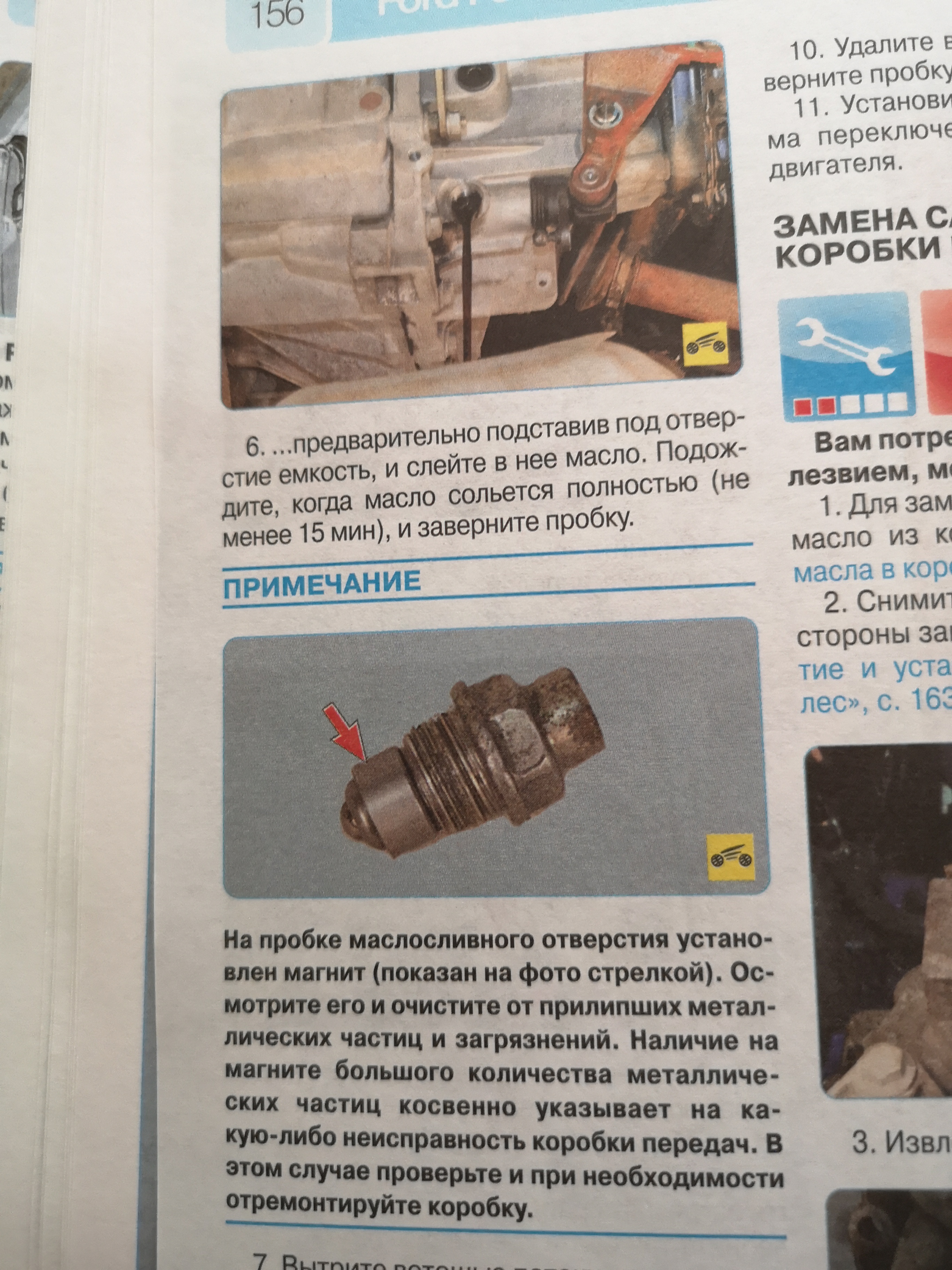

Сменя се маслото по причина отделените прахови стружки от зъбните колела , на старите модели болтовете на пробката бяка намагнитени и като развия болта е като орех станал с набраните стружки. На моя фокус при смяната болта не беше намагнетизиран , но маслото ми беше черна чорба. За 40 лв изобщо не се касканя.

За информация по темата: смених маслото на ib5 кутията на автомобила от профила ми с Castrol Transmax 75 W FE. Източването на старото масло се реализира успешно чрез вакум-помпа с пластмасово закалено маркуче през нивомерната проба. В никакъв случай не се развиват каквито и да е било фиксаторни или щифт болтове по кутията ib5 с цел източване на маслото! След пълнене до ръба на пробката пое ~2.3 л. Оригиналното масло, което беше на реални 73 000 км., излеждаше доста почерняло. Така, че процедурата според мен хич не е излишна и е напълно възможна за изпълнение макар, че липсва пробка за източване и напук на Ford предписанията, че маслото е lifetime fill.
Нямам представа оригиналното масло дали е било 75W90 или 75W FE, но със сигурност не беше червен ATF/MTF вариант.

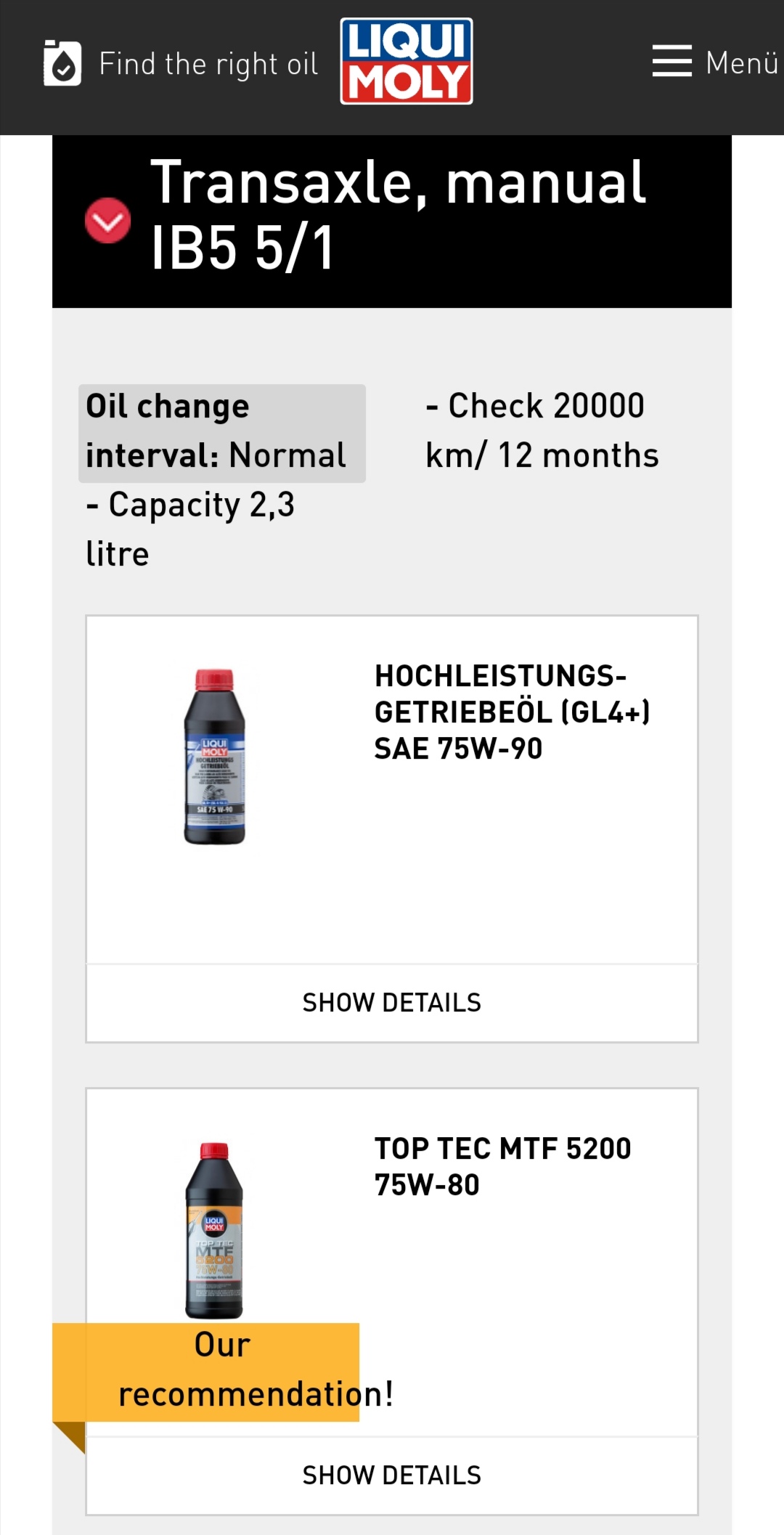

По темата без да искам да навлизам в спорове-всеки сам си решава, ок? Но пък може да съм полезен за някои.
Тези дни зяпах по руските форуми относно масло за ск. кутия IB5, понеже ми предстои смяна( след 275000км. пробег)като най-качественото и подходящо с одобрение на Форд е със спецификация WSD-M2C-200C, разбира се с визкозитет 75/90. Цитираха, като заместител Кастрол, какъвто не открих в наше село, Моторкрафт-а е около 70лв./л., но открих Yacco BVX100 с цена 72лв./2л.
А пък, който ич не ще да не си сменява маслото-той си знае! Както писах веднага след закупуването на колата преди малко повече от година долях 900гр. нЕкво масло в скоростите-къде беше отишло такова к-во явно никога няма да разбера.
Имайки предвид простотията, че няма пробка за източване на ск. кутия ще използвам вакуум-машина, пък дано изсмуче повече.
Мантрата, че маслото в скоростите изобщо не се налага да се сменя няма да коментирам-поредният трик да си пре-бете автомобила, за да си купите нов!
Поздрави!
П.С. Въпросната масова ск. кутия побира 2.3л. масло, но с изсмукване с машина ще останат мисля около 200мл. в нея, та 2 л. предполагам ще са достъчни.
