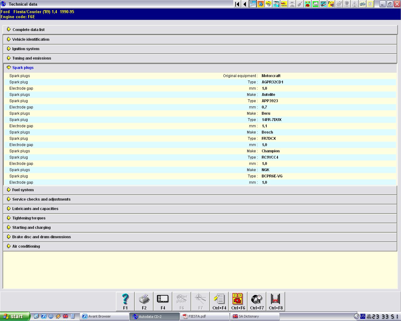

Здравей колега. Сега видях свещите за твоята кола в Аутодата. За Бош пише, че разстоянието между електродите трябва да е 1 мм. Това че типа на твоите свещи, които си взел, не съвпада с този от аутодатата мисля, че не трябва да те притесбява. Измери си разстоянито с шублерче при твоите и ако е 1мм ги слагай. Ако бъркам дано колегитеме поправят.
Сега като се позамислих *00124* ми се струва, че и типа на свещите също трябва да има значение, иначе нямаше да го упоменават в аутодатата.
Има си значение :arrow: http://www.coraitaly.com/pagine/Bosch/c ... erPlus.pdf

има значение типа, също така и резбата :lol: то много свещи може да имат 1мм разстояние ама не са еднакви

Прав си, Invader, съвсем точна е информацията в Аутодата, но както става ясно от по-горе, нямах избор, щото на всичките им се счупи порцелана и остана само гайката, та трябваше да сложа тия, които вече бях купил. Въпреки че разстоянието е 0,8 мм. Та върви си много добре, като с нови свещи :-) Като им свърши живота ще ги сменя с предписаните по каталог, даже от Моторкрафт :-)
