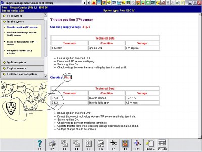

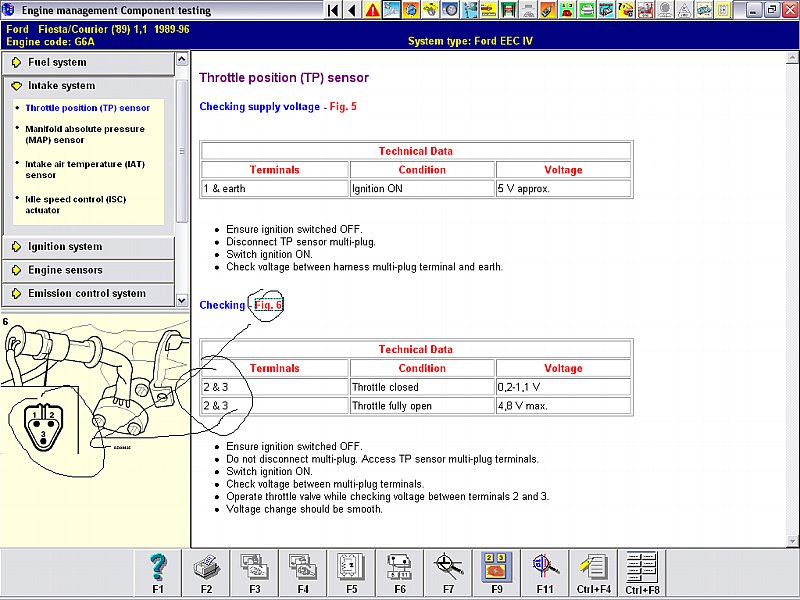

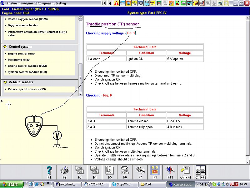

Мисля полезна снимка. Това е снимка от Аутодата Как се тества тротил позишъна. Какви дани трябва да ви ддаде.

Реглаж се прави на потенциометъра - на първата схема No.6

jordj написа:cruise,проблем при мен е с четири извода
С четири извода е от моторчето конектора.
Тротил позишъна е номер 6 от схемата от първият комнетар. Мисля че има някакво недоразомение ти за тротил позишън ли питаш или за моторчето :?:

За номер 5 питам ане за потенциометъра за положението на дроселовата клапа.

jordj написа:За номер 5 питам ане за потенциометъра за положението на дроселовата клапа.
Според мен (лично мнение) Проблема се оправя с изправни датчици и добри контакти. Смисъл няма регулаж. Има една наковалничка дето се мести с една ситна резба(която е свързана с жилото за газта). Обаче от личен опит както и да я въртя ми дава едни и същи обороти.
Тази "наковалня" е пред котвата на моторчето.
