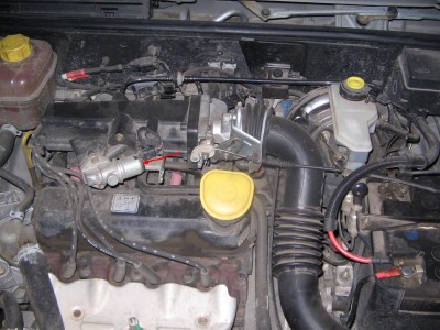

Ето снимката

Като гледам снимката твоят клапан за празен ход е малко по различно монтиран на колектора, но това не е проблем.
Първото което ще пробваш е клапана за празен ход. На снимката долу със стрелката съм отбелязъл къде да търсиш винт. Той е скрит със някакъв вид пломба - нещо като силикон. Махаш силикона, намираш подходяща отверка и палиш колата. На празен ход въртиш винта докато оборотите паднат до приемлива за теб стойност. !!! ВНИМАВАЙ!!! вътре има пружинка и ако развyртиш много винта може да изкочи и да го загубиш заедно с пружината!!! . Ако това не помогне - сваляш клапана (на 2 болтчета е) и го промиваш с WD-40 или нещо което ще разяде отлаганият вътре. Монтираш и пак пробваш с отвертката и винта. Ако оборотите паднат и ги нагласиш както на теб ти харесват (850-950 об/мин.) хубаво е пак да сложиш една капка силикон.
