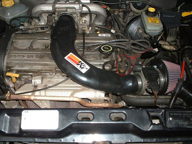

Мнение от DigiPro » 01 фев 2006, 22:49
cossy написа:Понеже и моята кола удря данък петнадесетятък... а вече смених термостата, някой може ли да ми каже нещо повече за тоз датчик, как да проверя дали е за смяна, възможни проблеми, губи ли се мощност? Моята няма осезаемо загуба на мощност, динамиката й е добра, та се чудя от де може да гори толко, а да и въздушен филтър съм сменял, горивния ми е на около 15к км...
По мои наблюдения не се губи мощност. Като го смениха моя пак така добре си вървеше както преди. Иначе се намира от дясната страна на блока и се навива на резба. Най-лесно можеш да разбереш дали е за смяна като си я закараш на диагностика ама при вас нали е скъпо :? Мойта така си каза болката - с диагностика в МП.
ей това ограденото с червено е датчика. малко е замазано ама набързо го драснах.
