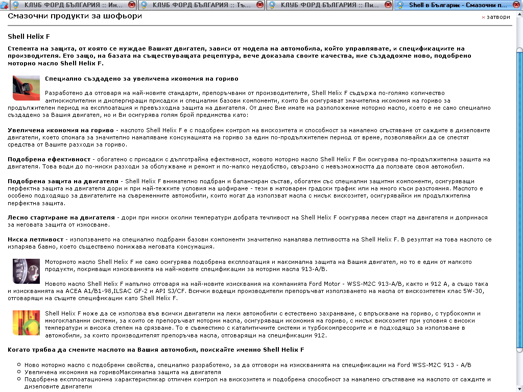

Shell Helix F
Мнение от demiro » 22 юни 2006, 00:14
Някой ползвал ли е това масло :?:
Ако да,колко струва и дали е убаво за нашите хидравлични клапанчета :?: :roll:
Мнения: 1161
Мнение от chains » 22 юни 2006, 17:13
До сега не съм положителни отзиви за маслата на Шел; дори съм чул, че в тях се слага рециклирано моторно масло /но може би са само слухове/.
