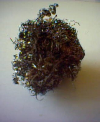

ТЕЛ ... ТЕЛ .... МЕТАЛ ...
За метално говоря. НЕ си ли виждал ТЕЛ за стържене на загоряло? То верно софиянци сте извънземни и имате некви названия като "шпатула"- това ма грам незнам какво е. Според използването в рекламата е пак нещо за стържене на чинии и ако е тази тел ще падна от смех =)):
Да си помисли човек, че некви шпакли го карам да завира :D
Съжалявам за калпавата снимка но нямам време отивам на бач, ще пробвам по убава да направя :)
Тва е то :

На предишната ми Фиеста двигателя изглеждаше подобно. Във самата капачка за маслото (от която излиза маркуча за маслените изпарения) има нещо като тел за миене на чинии като тази дето paci я е снимал. Тя задържа маслените пари и се задръства от тях. Там където влиза маркуча в въздушния филтър пък има една малка и тънка кръгла гумичка която стои като клапанче. А такова дунапренче което споменават колегите няма на този тип кутии за въздушния филтър.
