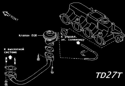

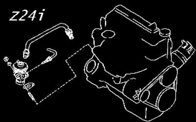

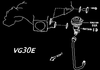

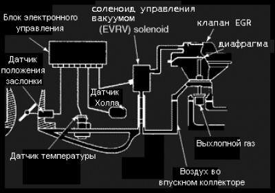

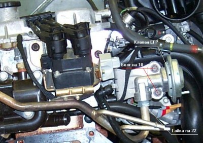

Снимките от 1 до 5 са от втората статия.Дано се разбираш с Руския,гледам много честа практика при тях е да ампутират този клапан и да го запушват по най-невероятни начини. Казват решавал се проблема с т.н. придърпване при рязко ускоряване. Между другото при новите Мондеота,мисля след 1999 го няма фабрично този клапанСистема рециркуляции отработавших газов (EGR)
