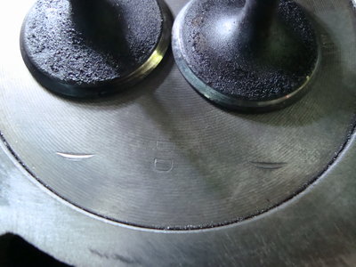

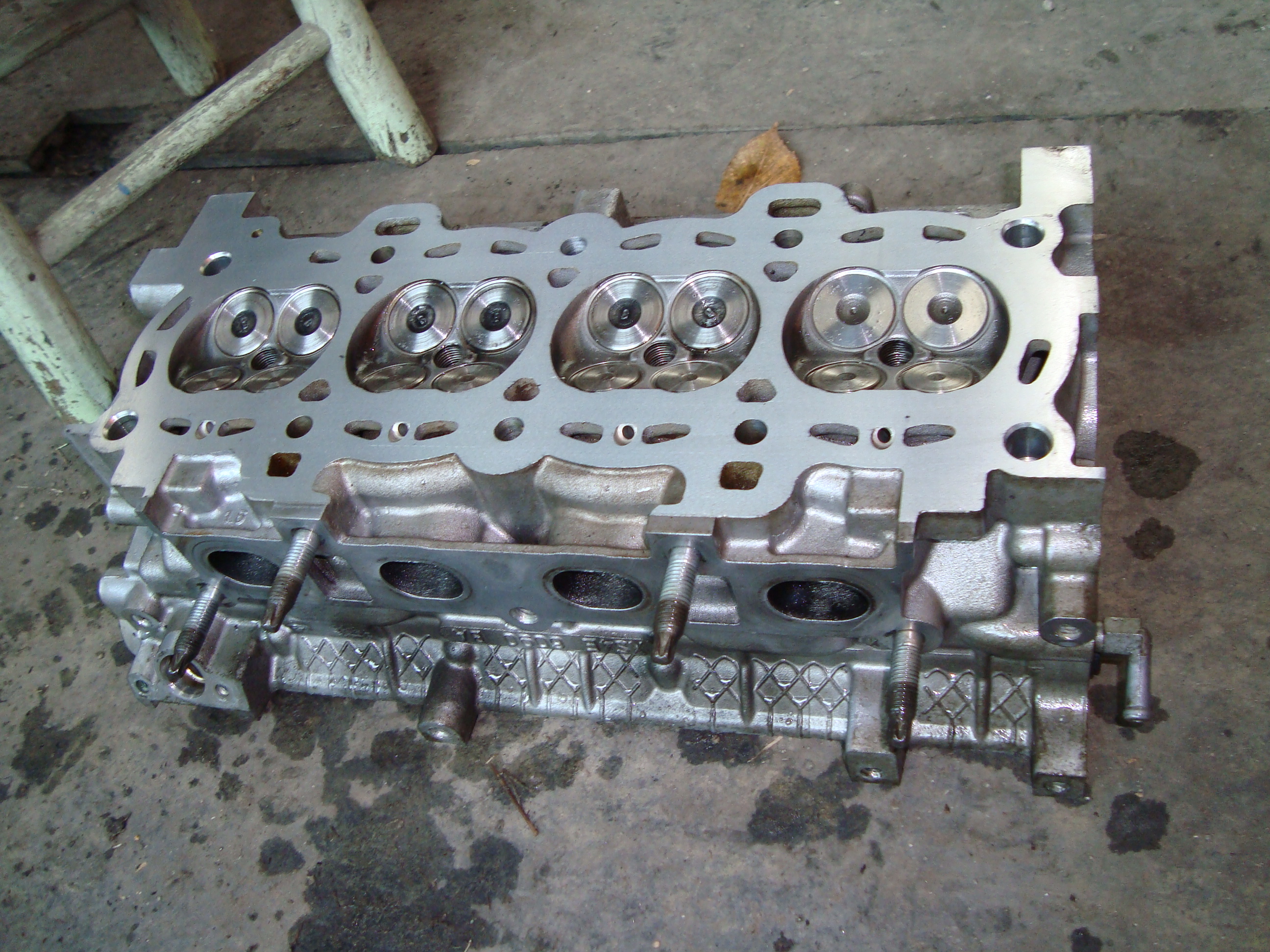

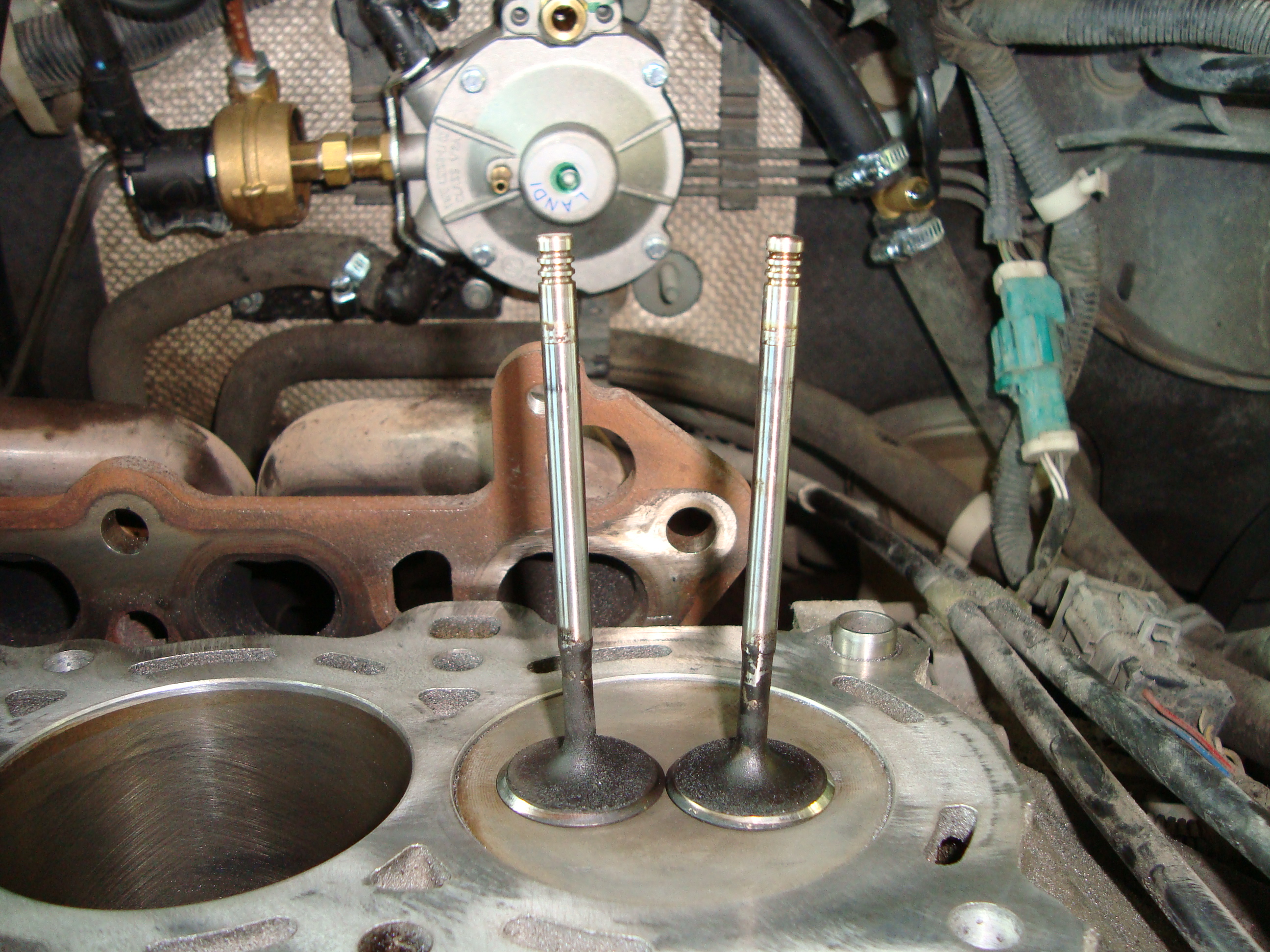

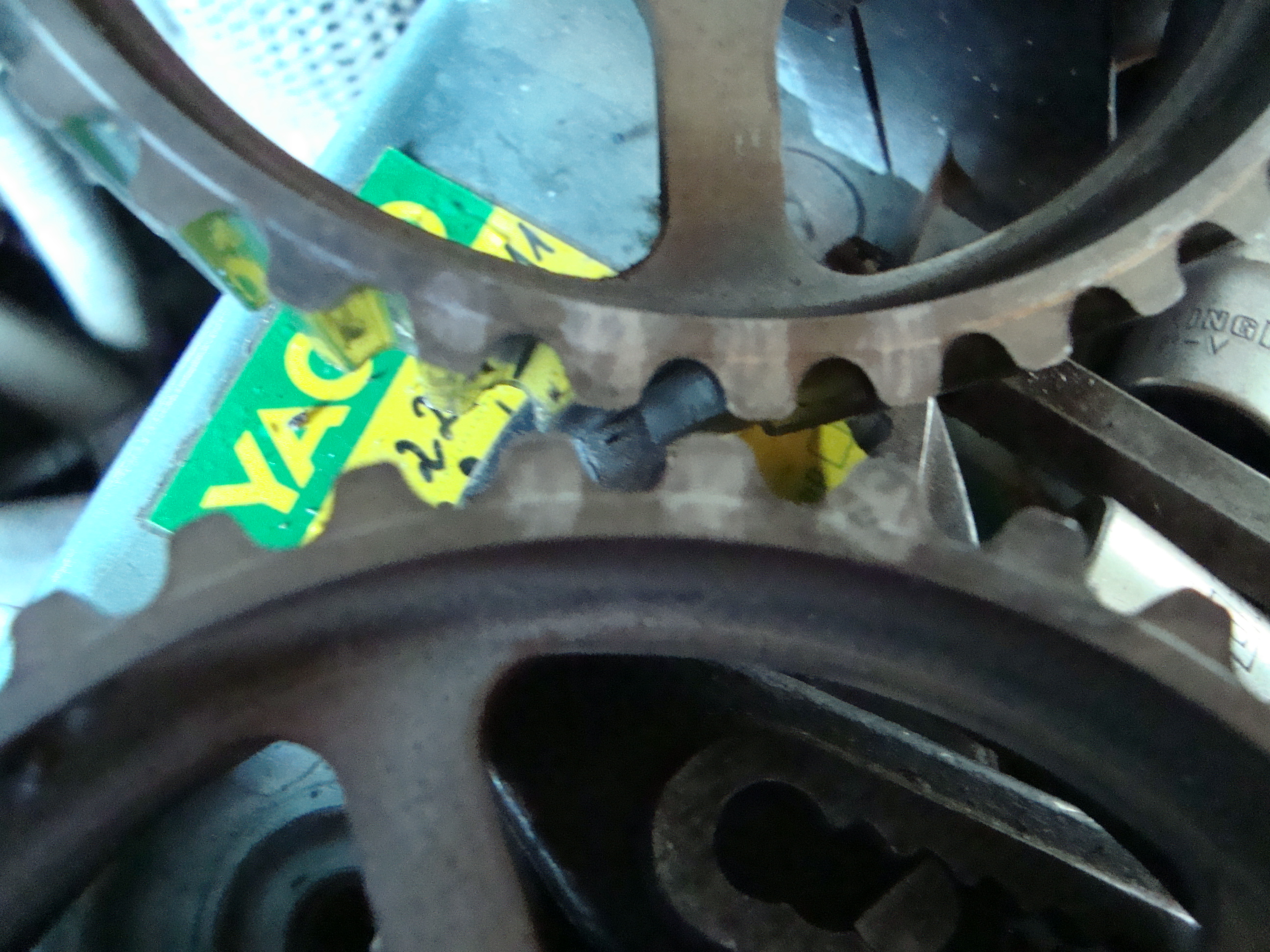

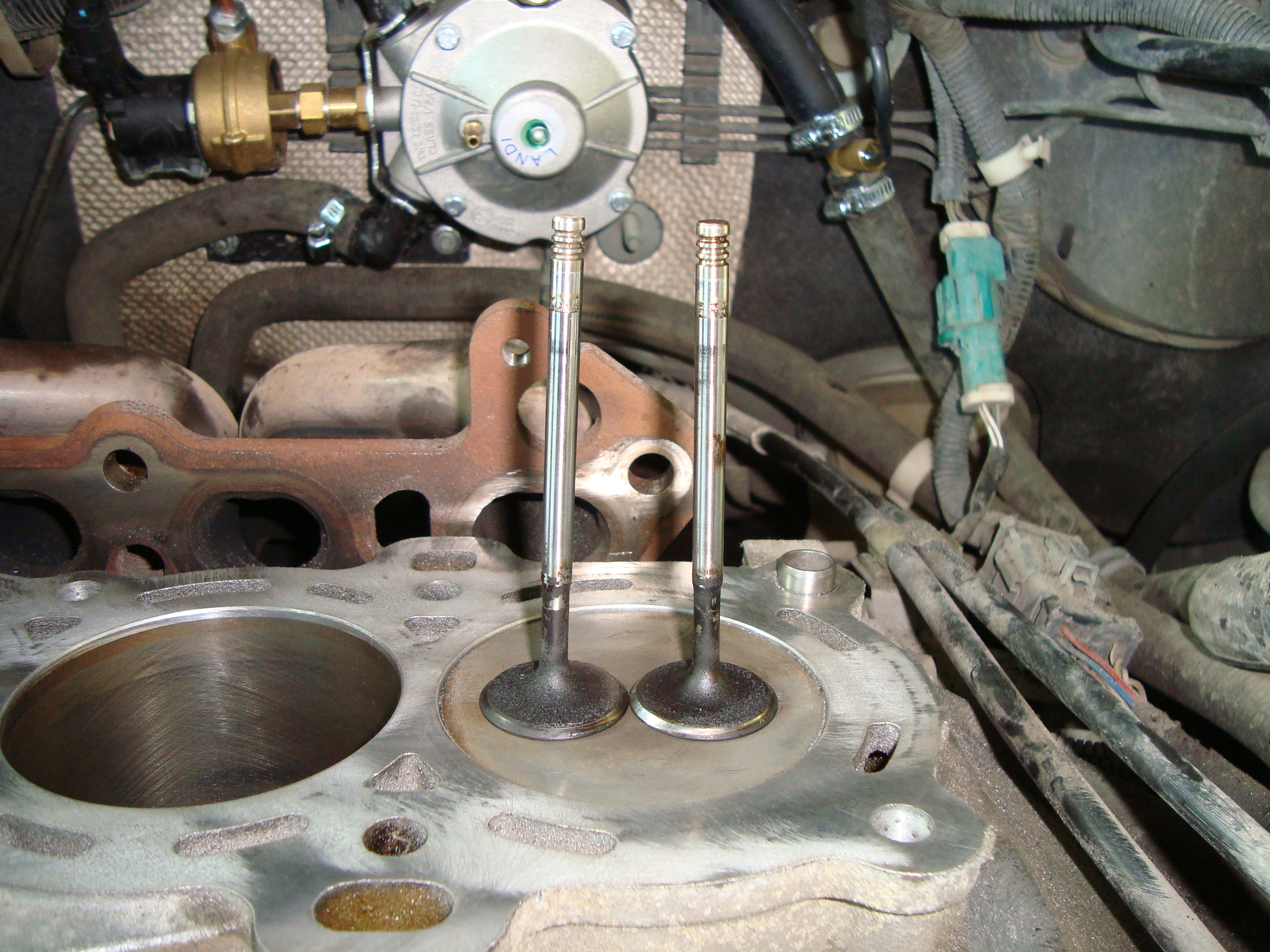

Поредния каприз на Фокус 1.6 с ремъка. Сменян е ангренаж и от тогава не работи добре. Обвинявани всички възможни неща по инжекциона. Обаче компресия 1 - 3 цилиндър 12-12.5 атм, а 4-ти 6 атм !!!
При разглобка винаги проверявам зацепването на ремъка и се оказа с доста изместен смукателен вал.
А като видя белязки с маркер по ангренажни колелета на кола с три зъбни колела без шпонки....
Резултата е този:
И са се отпечатали по буталото:
С два нови клапана главата готова за монтаж:
Поздрави
Резултата е този:
Поздрави
