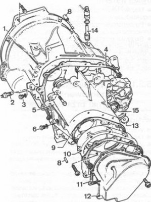

Не мога да се оправя много добре на тая снимка, ама ми се струва че № 6 е пробката.
Ако изобщо е рисунка на скоростна кутия. *00935*
Ама не съм много сигурен.
